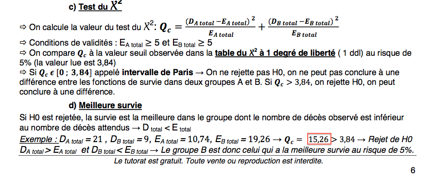

Bonjour, alors voila j'ai un petit pb de compréhension pour l'exple de la fiche sur le cours 10 de Staccini.
Je m'explique: pour calculer Qc j'applique tt bêtement la formule donnée avec Qc = (Da-Ea)^2/Ea + (Db-Eb)^2/Eb et je trouve avec les valeurs données en exple Qc~3,84, donc d'où sort le 15,26 de l'exple (je l'ai encadré) permettant de dire que Ho est rejetté? :dont-know:

Qc = (21 - 10,74)² / 10,74 + (9 - 19,26)² / 19,26
Si tu arrondis tu as Qc~10² / 10 + (-10)² / 20 = 100/10 + 100/20 = 10 + 5 = 15
Voilà ;)

Messagepar Léa * » 19 Nov 2012, 19:27
Merci Cloud ! ;)
Pourtant j'ai fais ca^^j'ai du beugué dans un calcul c'est chelou..
