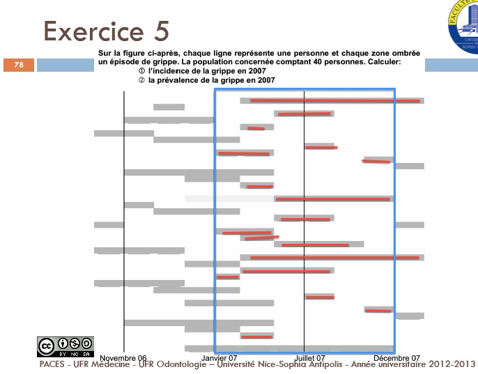

Alors voilà, j'ai tant bien que mal essayé de remettre l'image de la diapo 78 de ce cours pour que tout le monde puisse voir de quoi je parle, mais j'ai pas franchement de gros talent pour l'informatique... :crying:
Enfin tout ça, parce que j'ai beau avoir vu et revu cette exercice je ne tombe jamais sur ces valeurs à la fin :
Incidence : 18
Prévalence : 28
Un petit éclairement sur le comment faire ne serait pas de refus car j'ai du passer à coter de quelque chose visiblement :disapointed: , et j'aimerai faire en sorte que ça ne se reproduise pas si on retrouve une telle question le jour du concours ! :)

Alors une réponse en image.
On regarde dans l'année voulue donc ici 2007
-la prévalence : nombre de personnes qui sont malades durant cette période, que je t'ai symbolisé en trait rouge, il y en a bien 28.
-l'incidence : nombre de personnes qui deviennent malades durant cette période, que je t'ai symbolisé en trait rouge, il y en a bien 18.
Ca va mieux comme ca ?
J'en suis sur que t'as pas regardé dans le cadre bleu c'est bien ca ?
Il faut bien lire les légendes et les énoncés ;)
Bonne journée biostatistique

Messagepar Blay » 07 Déc 2012, 15:35
Oui, c'est exactement ça j'ai pas regardé dans le cadre bleu parce qu'en effet pour moi le mois de décembre 2007, fait parti de l'année 2007, donc tout ce qui apparait après celui ci je l'ai compté également... :confused:
Seulement maintenant je viens de voir que les écarts entre les mois n'étaient pas si grand que ça, du coup c'est vrai qu'il vaut mieux s’arrêter au cadre bleu.
Je sais pas si je suis très clair, mais c'est pour ça que je persistais dans mon erreur.
Merci beaucoup en tout cas ;)

Messagepar attention83 » 07 Déc 2012, 15:55
Je comprends mieux ton erreur, effectivement vu comme ça, ça peut paraitre flou.
Mais je pense que la prof quand elle a fait son exemple était dans l'optique de l'interpréter dans le sens fin décembre...
Bonne journée quand même, je passe le sujet en [OK]
