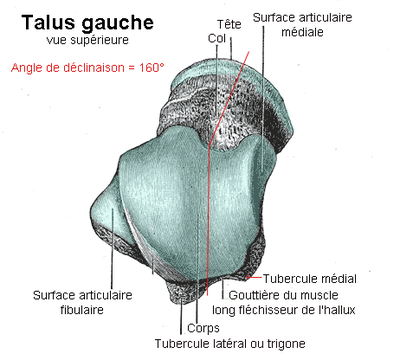

Coucou !! :) Il y a certaines choses que j'ai du mal à comprendre dans la ronéo 6 voila mes questions :
- Le talus possède-t-il bien un rail creux? j'ai du mal à visualiser l'articulation avec le tibia et la fibula

Salut :),
Voila une image du talus en vue supérieure pour te montrer qu'au niveau de son corps en vue supérieure on identifie bien un rail creux qui s'articule avec la facette articulaire tarsienne du tibia.
