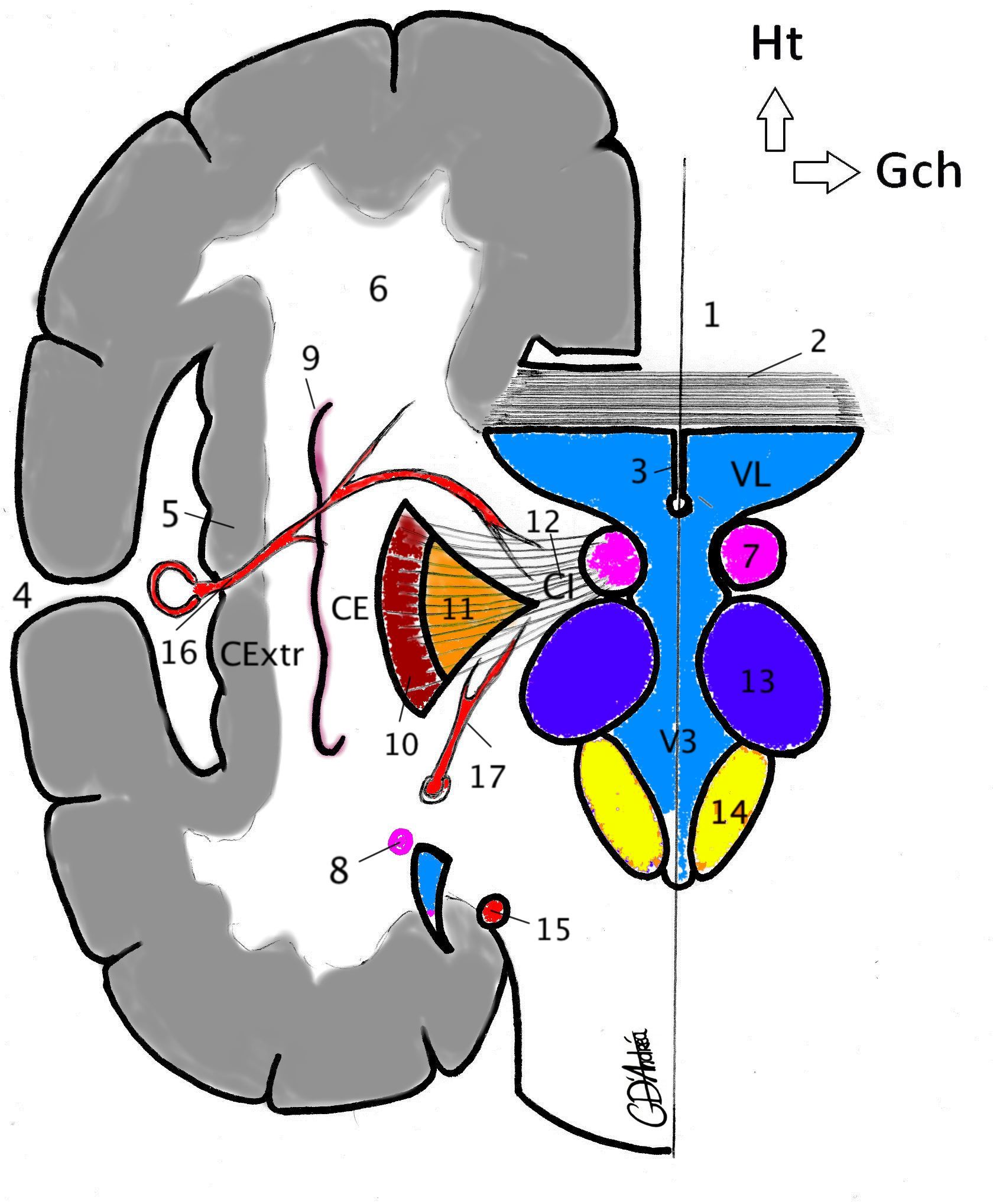

Alors télencéphale = hémisphères cérébraux -> donc tout ce qui est contenu dans les 2 hémisphères cérébraux c'est du télencéphale !
-> cortex + centre oval (=substance blanche) + noyaux gris du télencéphale (claustrum / puTamen (pas le palliDum qui fait parti du Diencéphale) / noyau caudé) + ventricules latéraux (pour s'en rappeler on voit qu'ils ont subit la gyration du télencéphale donc ils en font parti)
Le diencéphale comme l'a dit Kardajian se retrouve au centre du télencéphale entre les 2 ventricules latéraux (comme on le voit sur la coupe de Charcot) suite à ces 4 mouvement SIMULTANES !
-> V3 + noyaux gris du diencéphale + palliDum
P.S : pas d'épithalamus Kardajian MAIS épiphyse (en arrière de l'hypothalamus)

Messagepar Maximus' » 03 Fév 2013, 18:48
Salut :),
Alors déjà hémisphères cérébraux = télencéphale !
Le diencéphale se situe entre ces 2 hémisphères cérébraux comme tu le vois très bien sur le schéma des mouvement embryologique de la vésicule télencéphalique !
Regarde maintenant la coupe de Charcot :
- tu vois bien l'hémisphère cérébral droit qui fait donc partie du télencéphale
- les VL sectionnés qui font aussi parti du télencéphale -> d'où leur forme en C car ils ont aussi subit ces 4 mouvements embryologiques (même chose pour le noyau caudé qui a la forme d'une virgule)
A l'intérieur des 2 C que représentent les VL tu retrouve le diencéphale -> essaye de superposer dans ta tête le schéma des mouvement embryologique et cette coupe pour voir la localisation du diencéphale par rapport au télencéphale
Donc le "cercle" que tu peut tracer autour :
- du thalamus
- du V3
- de l'hypothalamus
-> correspond en gros à la localisation du diencéphale
C'est bon :) ?

Mais j'ai une dernière question : pour un item du style "les hémisphères cérébraux contiennent le télencéphale et le diencéphale" il faut mettre faux car le diencéphale est entre les 2 hémisphères ?
Edit : merci aussi pour ton explication NyuReZ, maintenant c'est ,nickel, et en prime la vidéo est GENIALE :D !
Dynam'
Messages: 644
Inscription: 14 Jan 2013, 17:10
Re: substance grise/cortex/télencéphale
Messagepar Maximus' » 03 Fév 2013, 18:58
Logiquement oui, par définition le télencéphale est les hémisphères cérébraux donc le diencéphale n'en fait pas parti !
