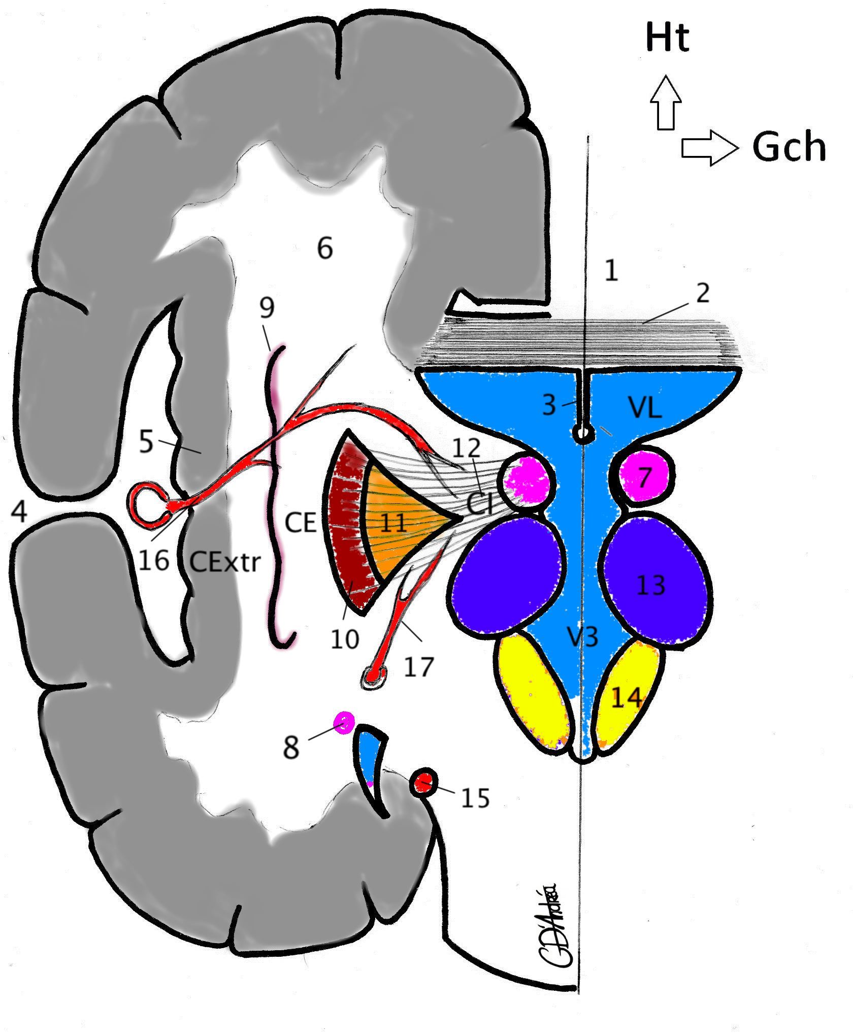

Alors j'ai du mal à comprendre cette phrase dans la roneo :
"Entre l'hypothalamus et le thalamus se trouve le sulcus limitans qui persiste,.."
Et donc en fait j'arrive pas à me représenter le sulcus limitans à ce niveau là :/
(Désolée pour la question super vague mais j'ai vraiment du mal avec ça xD)
Merci d'avance pour votre réponse et bonne fin de journée :D

En effet le sulcus limitans du V3 sépare le thalamus (supérieur) de l'hypothalamus (inférieur) ! Car tu sais que ce sulcus limitans existe tout le long du tube neural embryologique mais qu'a l'age "adulte" il disparait au niveau de la moelle MAIS persiste aux niveaux de ventricules cérébraux donc le V3 compris !
Le sulcus limitans persiste donc à l'age adulte au niveau du V3 et sépare donc le thalamus (noyau relai principalement sensitif mais aussi moteur) de l'hypothalamus (noyau relai végétatif) !
Regarde la coupe vertico-frontale de Charcot et tu verras bien cette limitation faite par le sulcus limitans du V3 entre thalamus (bleu foncé) et hypothalamus (jaune) !
C'est bon :) ?

Merci beaucoup pour cette belle réponse super rapide :D.
C'est bon j'ai compris maintenant ^^.
