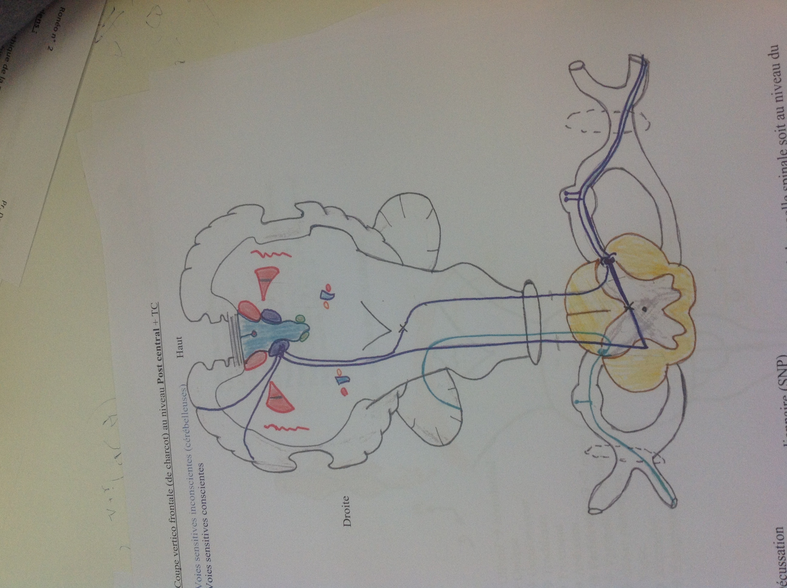

Alors j'ai deux petits problèmes, un sur le schéma et l'autre sur le texte ^^' :
Le schéma :
:arrow: je ne comprends pas pourquoi le noyau du deuxième neurone se situe à chaque fois au niveau de la corne postérieur, il devrait y avoir un cas où il est au niveau du tronc cérébral non ?
Voici le schéma :
Re
Le texte :
Voici la partie qui me gène :
Ronéo a écrit: Si on a une hémiplégie d'origine médullaire, il y aura une hémiplégie homolatérale à la lésion mais des troubles sensitifs controlatéraux à la lésion.
Je ne comprends pas pourquoi les troubles sensitifs sont forcement controlatéraux vu que le deuxième neurone décusse soit au niveau de la moelle spinal (dans ce cas ce serait controlatéral) soit au niveau du tronc cérébral (dans ce cas, une lésion médullaire provoque des troubles sensitifs homolatérals non ? )
Merci d'avance :)

Hello ;)
D'accord pour tous ^^
Pour le schéma oui le deutoneurone est soit localisé au niveau de la corne post soit au niveau du tronc cérébral (et dans ce cas il y a décussation après). Donc troubles sensitifs controlatéraux possible (si le deutoneurone est dans la corne post de la moelle) mais homolatéraux possible aussi (si le deutoneuronne est au niveau du tronc cérébral)
Bref tu as bien compris :)

Il ne faudrait pas plutôt dire que les troubles sensitifs du tronc et des membres sont controlatéraux mais que les troubles sensitifs de la face sont homolateraux? (je n'en suis pas sur du tout)

Messagepar Jonathan » 05 Fév 2013, 22:18
Cecie , la face n'est pas atteinte si notre hémi-moelle est coupée en T4 par exemple. Car la sensibilité de la face est véhiculée en majorité par le nerf crânien V, qui passe de la face au tronc cérebral, sans passer par la moelle.
Même si on se coupe entièrement la moelle entre C5 et plus bas : On devient tetraplégique, mais on peut encore sentir une douleur au niveau de la face. : :) :
(et si on se coupe la moelle entre C1 et C4... on s'en fout, on est mort de toute facon ^^)

Messagepar NyuReZ » 06 Fév 2013, 00:32
Effectivement vaut mieux pas couper au dessus de C4 ... XD
Et sinon oui c'est tout bon (mais on va demander explication pour le syndrome de Brown Sequard quand même ;))
