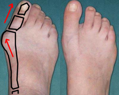

Voici un petit passage de la ronéo que je ne comprend pas :
Le gros orteil vient chevaucher les autres orteils, et la tête du premier métatarsien sort sur le côté et donne ce qu'on appelle l'exostose ou oignon.
La tête du premier métatarsien part en dedans. Le gros orteil part en dehors.
Je comprend bien la deuxième phrase mais du coup j'ai l'impression quelle est contradictoire à la première ...est ce que quelqu'un peu m'aider ? Merci :D

En fait quand on dit que la tête du premier métatarsien part en dedans et le gros orteil part en dehors, faut pas le voir sur un pied isolé, mais sur tout le corps en position anatomique, en fait par là il veut dire en dedans = médial et en dehors = latéral ! Du coup ça colle quand même bien sur le fait que le métatarsien part sur le côté, c'est pas contradictoire ! :)

Alors voici un hallux valgus a gauche et un pied normal a droite ! Je pense que vous y verrais plus clair ! Dites moi si c'est ok ou si vous avez besoin de plus d'explication :) !

Oui j'avais bien compris que ça ce passait comme ça seulement
cecie a écrit: la tête du premier métatarsien sort sur le côté et donne ce qu'on appelle l'exostose ou l'oignon
c'est la que je ne vois plus trop. Ça n'est pas plutôt la base du métatarsien qui sort sur le côté ? (Puisque la tête si métatarsien part en dedans ..)?

Reprenons cette même image mais un peu retouchée :) ! Je t'ai mis en place ici le 1er métatarsien avec en arrière la fin de l'os cunéiforme médial et en avant du métatarsien on retrouve les deux phalanges du gros orteil !
Donc tu vois bien que la tete du métatarsien est déjetée en dedans et qu'elle est assez grosse -> c'est ce qu'on appelle l'exostose ou l'oignon en language courant ! Tu vois aussi que le gros orteil lui est plutot orienté en dehors de l'axe général du pied !

C'est ok :) ?

Nan c'est top (pas les pieds mais le schéma ^^) j'ai tout compris :)
merci merci merci !
dernière petite chose (je suis relou :/) dans ta dernière phrase maxime tu dis que le gros orteil est déjeté en dehors de l'axe du pied mais ce n'est pas en dehors de l'axe du corps ? Ou peut être que c'est pareil .. :s

Tu peux dire les deux ça revient au même :) !
