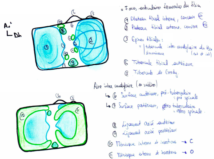

Messagepar ra2fi » 10 Mar 2013, 20:35
Mais par rapport au schéma de la ronéo: les tubercules ils sont en 7 et 8 et les 2 aires inter-condylaires sont en 9 et 10
Donc comment les tubercules délimitent les aires inter-condylaires?
Sa serait plus les condyles interne (médial) et externe (latéral) (5 et 6 sur le schéma) qui délimitent les aires inter-condylaires
En fait ce qui me perturbe c'est le terme "tubercules condylaire" !
Puisque les turbercules sont différents des condyles, on ne peut pas avoir les 2 en meme temps.
Si les tubercules sont des épines osseuses comment ils peuvent etre sur un condyle concave par exemple ( je sais pas si c'est tres clair comme explication :hypnotized: )

Re: (OK) Ronéo 6 P°4 Tubercule Condyle
Messagepar NyuReZ » 10 Mar 2013, 21:11
Alors je reprend pour être sur que c'est compris :)
Les tubercules intercondylaires il y en a 2, ils ne sont pas situés sur les surfaces articulaires, ils forment des épines osseuses bien visible sur une vue antérieure. Ils délimitent (si tu imagines une ligne tendu entre ces 2 épines) une surface inter-condylaire antérieure et une surface inter-condylaire postérieure
Voila un schéma vue supérieure de l'extrémité proximale du tibia. La première image est sans les 2 ménisques, pour bien voir la différence entre les 2 plateaux tibiaux, et voir dans le même temps les 2 tubercules (ou épines tibiales); la deuxième s'attarde justement sur la forme des 2 ménisques et redonne l'insertion des 2 ligaments croisés
Ca roule ou pas ? :)
