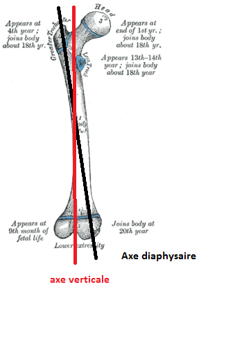

Oui je me repère mal dans l espace:
C est par rapport aux angles de rétroversion et d'antéversion du col de l humérus ou du fémur:
Pour définir l angle j'aurais dis entre le col et le plan frontale un angle de 20°fin c est bête mais avec la verticale et la diaphyse je vois plutôt l angle cervicaux-diaphysaire..?
Merci d avance

alors ces angles on parle de diaphyse ou vertical car on regarde par rapport au plan sagittal ..
quand tu dessines sur une vue médial ton humérus par exemple on verra le col de cet humérus car la tête étant déjeté en arrière de 20° (rétroversion) elle laisse apparaître ce qu'il y a "derrière" ca t'aide mieux comme ça ? je peux pas faire le même exemple avec le fémur car on est obligé de dessiner tout dans l'axe sachant que sinon on devrait le faire sortir de la feuille pour prouver que la tête est en avant...a moins de faire des dessins 3D mais je suis pas douée dans le domaine (même en dessin 1D :p mdr)
moi je raisonne ainsi ;)
au pire pour faire + simple (attention bonus :p) ... quand tu te regardes tu sais que ta scapula est derrière et tes bras en avant du coup ton humérus est obligé d'aller en arrière pour rejoindre la scapula (rétroversion) et par magie c'est l'inverse pour le fémur :p donc quand tu sais un tu sais l'autre vu que les angles ont la même valeur

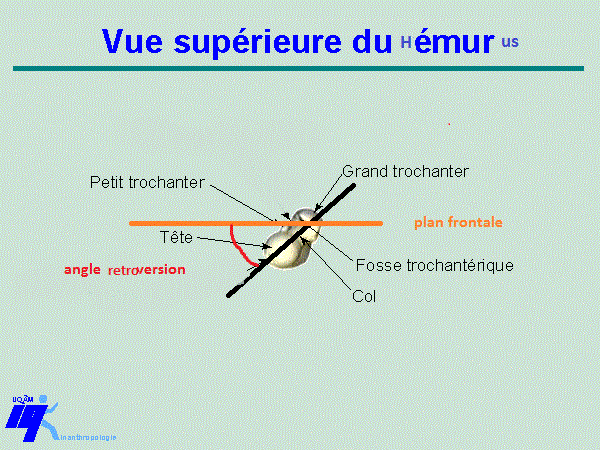

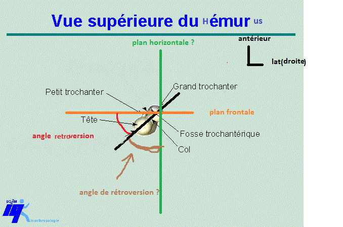

Messagepar blop » 14 Mar 2013, 23:20
ce serai pas un plan frontale ^^ (je maintiens :s ^^)
non j ai super bien compris antéversion et rétroversion
Ah j arrive pas a m expliquer mais c est le réferencielle l axe par rapport auquelle il va y avoir l angle avec la col
Bon image c est plus facile
Bon pour la deuxieme photo j ai grave bidouiller

Messagepar Ludi » 14 Mar 2013, 23:22
Re,
on le voit très bien sur ta vue sup qui est une très bonne représentation au passage BRAVO :) mais là on compare avec un plan HORIZONTAL ;) ce qui est tout aussi juste que dire qu'on compare avec un plan sagittal ;)

Messagepar blop » 15 Mar 2013, 00:21
Ce serai ca?

Messagepar Maximus' » 17 Mar 2013, 00:04
Alors pour les angles d'anté / réroversion on va les définir par rapports au plan frontal = à la verticale (différent du plan transversal = l'horizontale)
En revanche pour l'angle cervico-diaphysaire c'est comme son nom l'indique l'angle se situant entre le col et la diaphyse de l'os ! Donc on mesurera cette angle que fait le col par rapport a la diaphyse de l'os.
C'est bon ?
