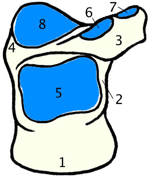

Messagepar Tchektchouka » 17 Mar 2013, 21:28
Bonsoir,
J'ai beaucoup de mal à cerner cette partie du cours dans la mesure où les schémas sont parfois incomplets et ne correspondent pas vraiment avec le texte c'est pourquoi il serait fort aimable de votre part de faire un petit topo sur le calcanéum et ses différentes orientations (à savoir vue antérieure, médiale et supérieure)
Je suis consciente du fait que vous n'avez pas forcement le temps mais je pense que ça sera profitable pour tous
Merci :)
Tchektchouka

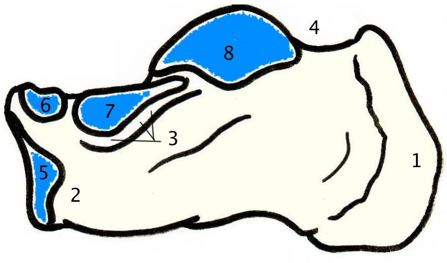

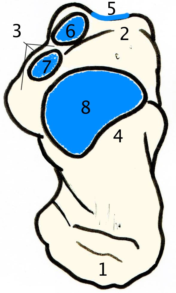

Bonsoir,
Pour la légende :
1 = Grosse tuberosité (où s'insère l'extrémité distale du tendon d'achille)
2 = Grande apophyse du calcanéus
3 = Sustentaculum Tali
4 = Thalamus de Destot
5 = Surface articulaire cuboïdienne du calcanéus (qui encroute la grande apophyse)
6 = Surface articulaire talienne antérieure (qui encroute la partie antérieure du sustentaculum tali)
7 = Surface articulaire talienne moyenne (qui encroute la partie moyenne du sustentaculum tali)
8 = Surface articulaire talienne postérieure (qui encroute le thalamus de Destot)
Vue antérieure du calcanéus (le haut est en haut et le dedans est a droite)
Vue supérieure du calcanéus (le dedans est a gauche et l'avant est en haut)
Vue médiale du calcanéus (l'avant et a gauche et l'arrière a droite)

Re: Calcanéum [Ronéo n°6 p.7-8]
Messagepar Loww » 22 Mar 2013, 14:20
Bonjour !
Wahou ça m'a beaucoup aidé tout ça, je me rends compte que j'avais pas vraiment saisi le calcanéus en fait :lol:
Donc en fait, les 2 surfaces articulaires moyenne et antérieures sont toutes 2 sur le sustentaculum tali ?
Et cette année, il a juste parlé de la SA antérieure il me semble. C'est parce que la moyenne est inconstante, un truc comme ça ou bien est-ce que c'est juste que c'était pas intéressant d'en parler ?
Merci d'avance ! :)
Messagepar Maximus' » 22 Mar 2013, 17:02
C'est exactement ça :) !
Nan elle n'est pas inconstante c'est juste qu'il n'en parle pas donc pas d'inquiétudes pour le concours a propos de cette surface la !
Bonne journée :) !
Messagepar célinelalalère » 24 Mar 2013, 10:11
bonjour !
juste une petite question avec le post soit fermé :)
Le sustentaculum tali sur une vue antérieure. J'ai noté qu'il représentait la piste d’atterrissage latérale, mais ca ne serait pas plus juste de dire médiale ?
Merci et bon weekend au ski :)
Messagepar Fab117 » 24 Mar 2013, 10:22
Salut!! :)
Les tuteurs ont rectifié et quand on parle de la piste d’atterrissage du sustenctaculum tali c'est bien médial ;)
viewtopic.php?f=318&t=33003&p=219382&hilit=sustentaculum#p219382 (tout en bas )
