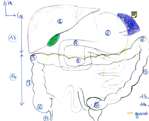

Messagepar Ludi » 25 Mar 2013, 16:08
Coucou,
le grand omentum recouvre tout le colon, IG, caecum etc à partir du colon transverse et oui c'est horizontal...c'est pas simple à expliquer là donc voilà un schéma :
les traits jaunes représente le grand omentum ;)
Bisous
Ludi

Messagepar Maximus' » 25 Mar 2013, 20:14
C'est bien ça Danaé !
Merci Ludi pour le schéma mais je vais rectifier un petit truc, le grand omentum s'insère d'abord au niveau du bord inférieur de la grande courbure de l'estomac et un peu plus bas au niveau du colon transverse et recouvre ensuite en avant tout les viscère abdominaux !
C'est ok ?

Messagepar Ludi » 25 Mar 2013, 20:15
Ok merci ;D
