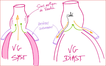

Je me suis trompée je ne voulais pas mettre artère antérieure de l'aorte mais plutôt valves antérieures de l'aorte ? :?:

D'accord je vois que tu te bases sur la vue supérieure de l'appareil valvulaire je crois bien :) !
Alors ces artères coronaires naissent AU DESSUS des valves aortiques antérieurs, voici un petit schéma pour que tu comprennes :
Dis moi si c'est bon :) ?
P.S : la flèche jaune montrant le mouvement du sang en systole (syst) et en diastole (diast) et le mot écrit en noir c'est "cathé" -> pour "cathéter", car c'est par là qu'on passe pour faire une coronarographie !

Ahh nikel c'est parfait je visualise mieux :angel:
Merci :glasses-nerdy:
