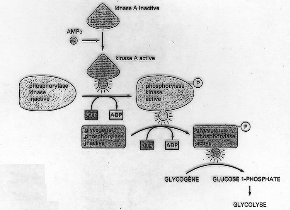

Alors reprenons le mécanisme dans l'ordre :
- Ton médiateur (glucagon par exemple) vient se fixer à la membrane plasmique
- Il active un récepteur à protéine G (Gs pour le cas du glucagon), qui va pouvoir activer des enzymes --> les effecteurs
- Ton effecteur sera dans notre exemple l'adénylate cyclase qui va transformer ATP en AMPcyclique
- Cet AMPc va activer des kinases qui vont phosphoryler la PKA et donc l'activer par les mécanismes que j'ai décrit au dessus (+ action de la calmoduline s'il y a du calcium)
Voici un schéma, un peu différent de celui du cours, qui t'aidera peut-être à comprendre :
Ensuite pour la PKA en elle-même, c'est la sous-unité gamma qui est celle "utile" à sa fonction et qui va permettre d'activer d'autres enzymes, c'est elle qui est effectrice, alors que les autres sont simplement régulatrices.
