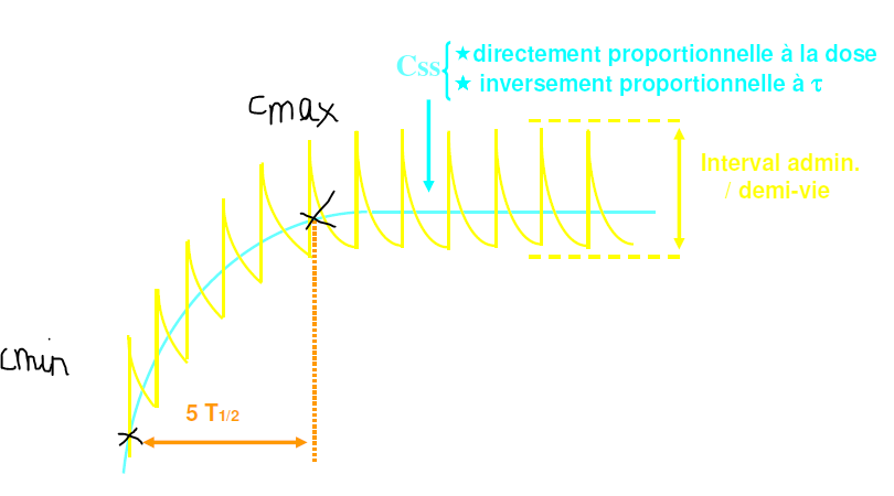

Messagepar cactus » 25 Fév 2013, 14:12
Prenons l'exemple du rythme d'administration = 5 t1/2 donc rythme d'admi > t1/2 :
tu auras un grand ecart entre cmax et cmin quand tu regardes ma courbe. Dans ce cas, la cmax atteint le plateau d'équilibre.
Alors que si tu as un rythme d'administration < t1/2,
en visualisant sur la courbe, la concentration max n'atteindra pas le plateau d'équilibre, donc sera plus faible que si rythme admni = 5 t1/2
l'écart entre cmax et cmin sera alors plus faible !
tu arrives a visualiser ?

Messagepar ÅLEX » 25 Fév 2013, 15:24
En fait je confondais les courbes... Par ce que la courbe que tu as mis c'est une concentration en fonction du temps mais elle est différente de celle pour des étapes de la pharmacocinétique...
Merci en tout cas :mrgreen:
