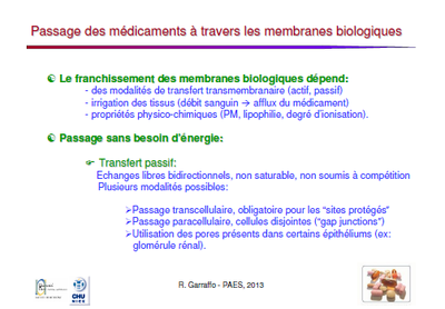

Au niveau d’un endothélium avec des jonctions cellulaires étroites (sites spécialisés), on peut retrouver des passages passifs de molécules au travers l’endothélium J'ai du mal à comprendre comment cela est possible surtout que dans les sites spécialisés, c'est tout serré.
D'autant plus que le prof a marqué que les endothéliums gap jonction dans son cours :
Merci d'avance

Je ne veux pas te dire de bétises mais il me semble qu'il peut passer de très très petites molécules, il faut bien qu'il y ai des échanges à ces endroits !
Mais évidemment c'est a confirmer, bonne journée !!!

Les seules molécules pouvant passer de façon passive a travers un endothélium avec des jonctions cellulaires étroites sont des petites molécules liposolubles/lipophiles.
Puisque ces molécules ont la possibilité de passer la membrane cellulaire suivant la loi de Fick (du plus concentré vers le moins concentré) d'après leur propriétés physicochimiques.

Mais par contre quand c'est un endothélium non spécialisé ces des molécules hydrophiles qui passe par le passage paracellulaire ?

les molécules hydrophiles peuvent passer entre les cellules(para cellulaire)sinon par trasnprot actif via un transporteur et les molécules lipophiles en transcellulaire pour un endothélium non spécialisé
