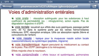

Messagepar Ilan » 01 Fév 2013, 12:48
La voie trans dermique, intra occulaire et nasale sont enterales? Merci

Messagepar zeuli » 01 Fév 2013, 13:11
Ilan a écrit:La voie trans dermique, intra occulaire et nasale sont enterales? Merci
Je dirai que la voie transdermique est pasrentérale car on a pas d'EPP

Messagepar N.M. » 01 Fév 2013, 13:14
Ma co tut a le droit aux <3 et au "cactifié" je vais être jaloux xD
La voie orale est bien entérale, mais la sub linguale elle est quoi ?
Dans les voies générales, on a aussi orale et rectale non ?
Les autres voies d'administration (pulmonaire, vaginale...) elles sont locales aussi ? Ainsi que parentérale ?
La sub-linguale n'est techniquement pas entérale vu que le PA va passer par les veines sub-linguales qu'on voit en soulevant la langue. Elle est donc considérée parentérale.
MAIS, une partie du mdt va forcément passer dans le TD avec la déglutition, c'est inévitable...
Les "autres voies d'administration" sont appelées comme ça parce qu'elles sont locales avec une diffusion systémique possible (c'est comme ça que l'a défini le prof dans son mail). Bien que les exemples que tu cites soient bien parentérale.
Elles sont parentérales. En effet seuls les mdts passant par le TD (rappel : de la bouche à l'anus) sont entérales, comme la voie orale (ibuprofen 400 mg que je viens de prendre ^^) et la voie rectale (suppositoires que l'on subissait petit quand on avait de la fièvre).
Dans la voie transdermique le PA va traverser le derme (logique) pour atteindre son site d'action, la voie intra occulaire va rester dans l'oeil vu que c'est son site d'action (et d'administration ^^), et la voie nasale va passer dans le sang ou aller dans les sinus. Aucune de ces 3 voies ne passera par le TD, elles sont donc parentérales.
J'espère que ça répond bien à toutes vos questions :)
AAAh Zeuli a répondu avant moi xD
EDIT pour Zeuli, c'est pas parce que t'évites l'EPP que t'es pas entérale attention ! (exemple des pansements gastriques qui ne sont pas absorbés donc pas d'EPP, pourtant ils sont bien entérales !)

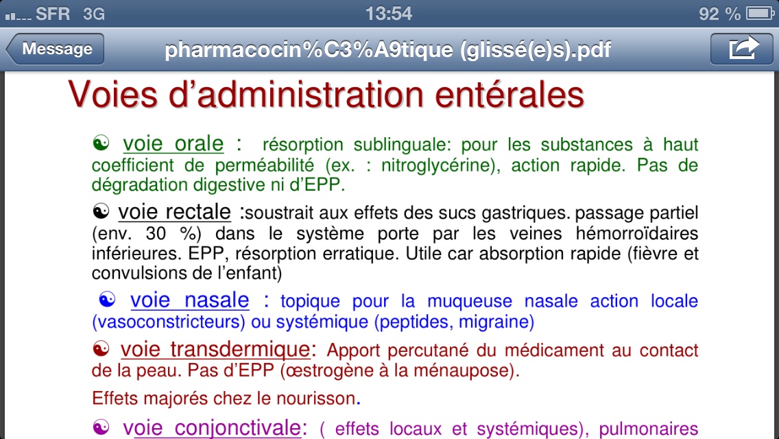

Messagepar Ilan » 01 Fév 2013, 15:00
! Déjà merci pour toute tes réponses mais du coup je comprend pas pourquoi diapo 36 il classe nasal et trans dermique dans voies enterales. Merci

Messagepar N.M. » 01 Fév 2013, 15:07
viewtopic.php?f=319&t=31040
C'était une erreur dans sa diapo !
Entre voie nasale et voie rectale il faut rajouter le titre "Autres voies d'administration à effet local et possible diffusion systémique".
Comme dans le super post de ma co tut juste au dessus :)
