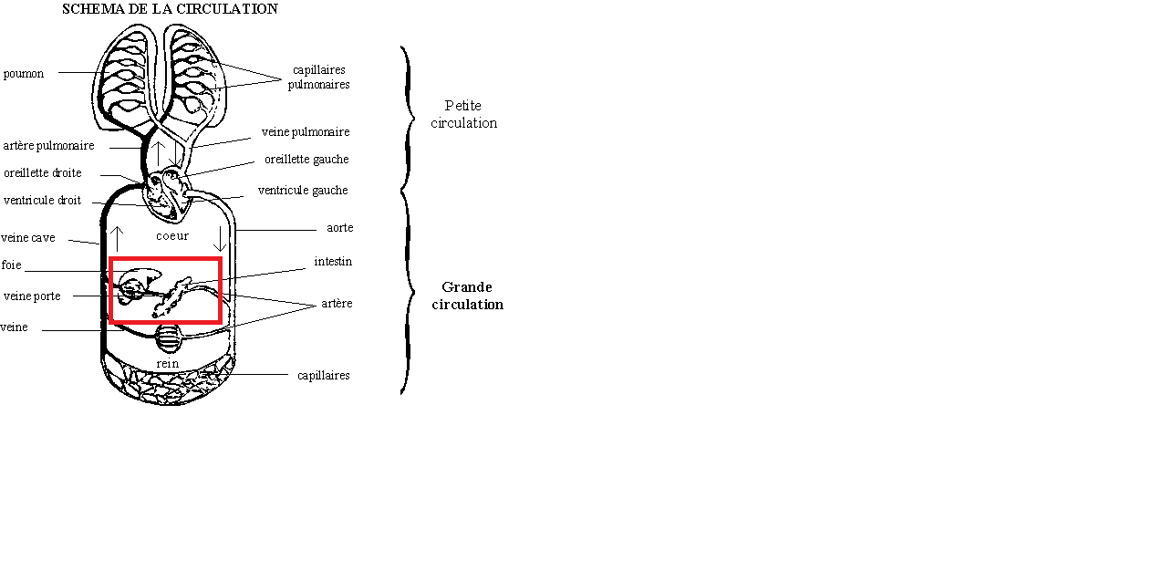

Messagepar cactus » 27 Jan 2013, 14:04
Cloud a raison !
1) le médicament est absorbé par la barrière entérocytaire
2) Puis rejoint le foie par le tronc veineux porte
3) Et enfin sors du foie par les veines sus hépatiques rejoigant la Veine Cave inférieure qui se jette dans le coeur = circulation générale
Ca va mieux ?

Messagepar nicow » 27 Jan 2013, 14:10
aaaah oui je voyais vraiment pas ca comme ca, je considerais que la veine porte faisait partie de la circulation générale ...
maintenant c'est bon :) merci a vous 2
