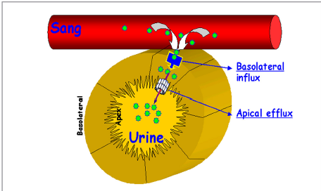

Concernant la localisation cellulaire des transporteurs:
POSITION BASOLATERALE : extraction du mdc de sang vers la cellule
POSTION APICALE : extraction du mdc de la cellule
Généralement le sens des substances dans une cellule va du pole basale (captation) vers le pole apical ( excrétion)
Ici le schéma est une simplification au niveau rénal : le sang apporte les substances a la cellules, qui ici, les excretera dans l'urine
