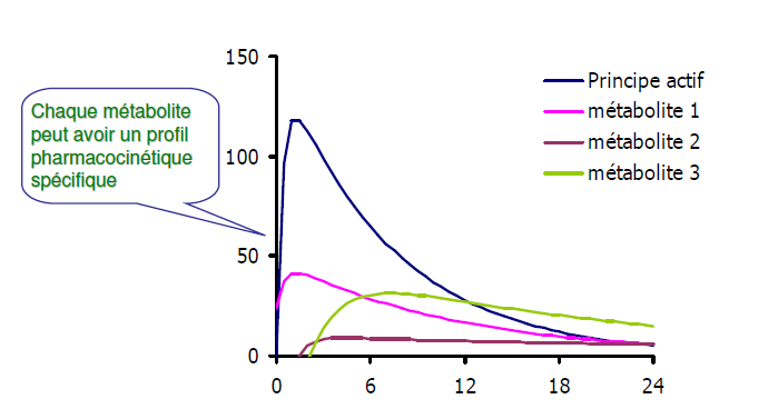

Je voulais savoir si la métabolisation pouvait conduire à un métabolite moins facilement éliminable, ou s'il conduit toujours à un métabolite plus facilement éliminable ?
Le métabolite 3 semble plus dur à éliminer non ? ..
Merci d'avancce ! :D

Messagepar cactus » 13 Fév 2013, 22:55
Bonsoir!
Alors peut être qu'il y a des petites exceptions concernant les métabolites qui sont le plus éliminables. (J'avoue, je n'en ai aucune idéee ! 0_o )
Ce qu'il faut retenir pour le concours:
La métabolisation conduit toujours à un métabolite plus éliminable par rapport à la molécule mère !

Messagepar JR » 14 Fév 2013, 11:01
Petite precision sur ce sujet :
Le metabolisme conduit a un metabolite plus facilement eliminable mais qui peut etre + toxique non ? Comme pour le paracetamol ?
Merci !!!

Messagepar cactus » 14 Fév 2013, 11:05
Oui éliminable ne veut pas dire non toxique !

Messagepar JR » 14 Fév 2013, 11:58
Daccord merci de ta confirmation , encore une petite question :
Mais apres une phase 2 la molecule ou le metabolite sera obligatoirement Moins toxique c'est ca ? C'est seulement la phase 1 qui peut provoquer une augmentation de la toxicité non ?
