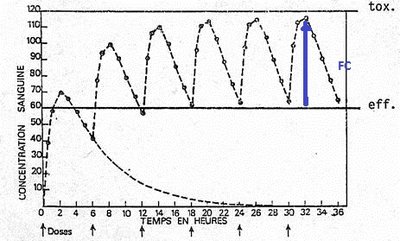

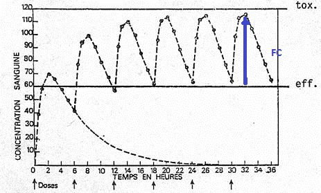

Messagepar blop » 17 Fév 2013, 07:49
Bonjour :)
Euh qu est ce que la fluctuation des concentrations? :eyeroll:
Moi je l avais un peu compris comme ca
mais je me trompe pck dans le cas je comprends pas comment on peut dire que c est egale a plus ou moins 50 % de quoi? :dazed:
Bref. J ai rien compris :)

Messagepar ThomasV » 17 Fév 2013, 12:46
Salut :D
Alors la fluctuation des concentrations intervient quand tu administres en doses répétées.
En effet, une fois que tu as atteint ton plateau d'équilibre après les 5 demi-vies, tu vas continuer à injecter à délai fixe (à chaque temps tau) du médicament pour qu'il reste à sa concentration d'équilibre ; cependant entre deux injections, c'est-à-dire tous les temps tau, ton médicament va s'éliminer progressivement, selon sa constante de demi-vie T1/2 (pour rappel, le médicament s'élimine de moitié toutes les demi-vies).
Donc, si tu réadministres du médicament pour qu'il revienne à sa concentration d'équilibre à chaque fois que le médicament s'est éliminé de moitié, tu es d'accord que la fluctuation du médicament aura été 50% :question: par exemple, ton médicament est à sa concentration d'équilibre à 1 mmol/L, au bout d'une demi-vie, sa concentration sera passée à 0,5 mmol/L, et là tu réadministres une dose de médicament pour qu'il revienne à 1 mmol/L.
Ta fluctuation de concentration sera bien : (1 - 0,5) / 1 = 0,5 ou 50%
Dans ce cas, on a bien tau (délai d'administration) égal à T1/2 (temps de demi-vie), puisqu'on réadministre juste au moment où le médicament a été éliminé à moitié.
De même, si ton délai d'administration est supérieur au temps de demi-vie, ton médicament aura le temps de s'éliminer à plus de 50% avant qu'on en réinjecte, donc ta fluctuation de concentration sera supérieure à 50% ; si tau est inférieur à T1/2, tu réadministres avant la moitié de l'élimination, donc la fluctuation des concentrations sera inférieure à 50%.
C'est un peu délicat à expliquer par écrit, j'espère que ça t'aide :)
