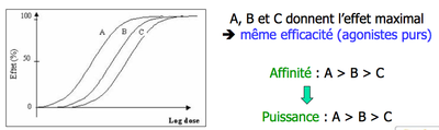

Bonjour, alors voila je pense ne pas avoir bien saisi la notion d'affinité..
Elle évolue dans le même sens que la puissance mais comment la caractérisons-nous face à des graph comme ca?

Messagepar ThomasV » 17 Fév 2013, 12:22
Il y a déjà pas mal de réponses sur ce sujet : viewtopic.php?f=319&t=32066
Ensuite il faut voir que dans un graphique, tu as les paramètres : CE50, Emax que tu peux mesurer, et qui définissent des propriétés des molécules : puissance, effet maximal. Enfin, ces propriétés dépendent d'autres caractéristiques : pour la puissance c'est l'affinité.
Donc pour comparer les affinités de deux molécules, tu vas comparer sur le graphique leur puissance, que l'on mesure grâce à la CE50 !
C'est mieux :) ?

Messagepar Léa * » 17 Fév 2013, 12:31
J'avais déjà vu ce post mais ca répondait pas trop à ma question, désolé.
Ok donc pour l'affinité on regardera tjs la puissance (donc CE50) dans les graph? Ils évoluent tjs dans le même sens?

Messagepar ThomasV » 17 Fév 2013, 12:54
Oui, si tu regardes sur un graphique c'est comme ça qu'on pourra déterminer l'affinité, étant donné que la puissance est le reflet de l'affinité des molécules pour leur cible.
(Ceci dit, la puissance ne dépend pas exactement de l'affinité, et l'affinité dépend d'autres facteurs, mais dans le cadre de ce cours et de la pharmacodynamie il faut rester à ce schéma là)
Donc si tu as une courbe de l'effet en fonction de la concentration, et qu'on te demande de comparer les affinités (c'est comme si on te demandait de regarder les puissances), tu vas regarder les CE50 ! Ca marche ;) ?
Bonne journée :)

Messagepar Léa * » 17 Fév 2013, 13:04
C'est parfait :) Merci pour cette bonne explication
