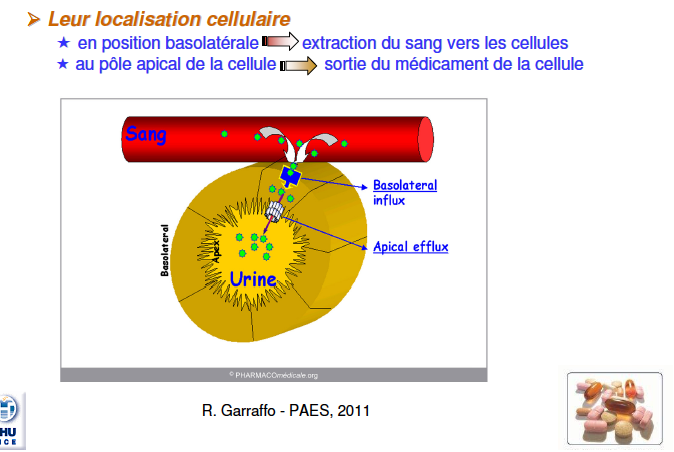

QCM 16, item C/D :
"AU pôle apical (C, faux)/basal (D, vrai), le transporteur aura tendance à capter le médicament dans le sang."
J'arrive pas à visualiser comment le pôle basal peut capter le médicament dans le sang, alors que c'est le pôle apical qui est au contact du sang.

QCM 16 : une illustration vaut toujours mieux qu'un long discours ;)

QCM 16, item C/D :
Je pensais pareil au départ, mais en fait, c'est carrément faux ! du moins dans l'exemple des cellules entérocytaires, le pole apical est dirigé vers la lumière du TB, le pôle basal au contact du compartiment sanguin :)

Pour le QCM 16 : un vaisseau sanguin est entouré par un endothélium, or un endothélium ce n'est rien de moins qu'un épithélium. Tout épithélium est séparé du chorion sous-jacent par une lame basale (souvenir du cours de Philip comme quoi ça peut servir :P), donc quand on est dans notre tissu, le sang se trouve séparé par la lame basale, donc au pôle basal ; j'espère que ça t'aidera à t'en souvenir ;)
