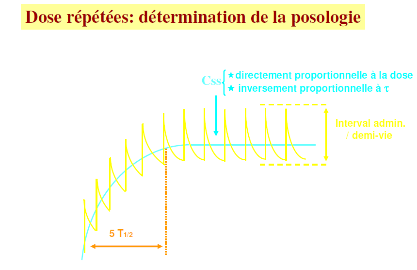

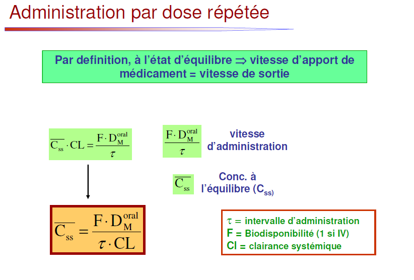

Alors il faut que tu t'aides de la courbe d'administration a dose répétée et des formules que le prof te donnes :
On rappel que la concentration d'équilibre (css) = concentration quand la phase de plateau est atteinte : au bout de 5 demie-vies
Correction :
A) FAUX : d'après la formule que te donnes le prof, tu vois bien que c'est inversement proportionnel.
sinon en raisonnant logiquement : tu sais que la Clairance = volume de sang totalement épurée en médicament par unité de temps. DOnc ca représente l'élimination. Or plus vite ton médicament sera éliminé (plus ta clairance est grande) plus ta concentration sanguine en mdc va baisser....
B) VRAI : D'après la formule, tu le vois bien que c'est proportionnel
Sinon en raisonnant logiquement : plus tu as un intervalle entre les prises de ton médicament grand, plus ton médicament à le temps de s'éliminer entre les prise, donc ta c° aura tendance à être plus faible.
C) VRAI : plus tu augmentes la dose, plus ta concentration sanguine va augmenter
D) VRAI : Là il faut savoir que CL = Vd x ke, donc d'après la formule de la Css. En remplacer CL par Vd x ke, Vd est inversement proportionnelle a Css.
