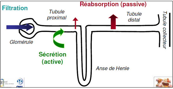

Je vois que vous vous embrouillez un peu sur cette notion... Il faut bien comprendre avec ce schéma:
attention : la sécrétion peut se faire avant la réabsorption et inversement (le schema peut faire croire ca)
Donc le médicament va être
- soit filtré par le glomérule rénal
- soit non filtré
Concernant le médicament non filtré: il va pouvoir être sécrété dans le glomérule (+ possibilité de réabsorption quand il est dans le glomérule)
Concernant le médicament qui est filtré, une fois dans le glomérule: il va pouvoir être réabsorbé (donc retourne dans la circulation générale):
- il va pouvoir être de nouveau filtré
- être sécrété s'il n'est pas filtré donc va dans le glomérule (la encore il peut etre de nouveau réabsorbé dans la circulation G)
DONC on récapitule :
le médicament qui est sécrété dans le glomérule peut n'avoir jamais été filtré ou bien avoir été filtré puis réabsorbé !

Ok merci je pense avoir saisi! J'avais une vision un peu plus simple de la chose qui du coup ne correspondait pas avec cet item :roll: En fait la molécule peut "tourner en rond" lol!
Donc si j'ai bien compris: la sécrétion tubulaire concerne les molécules n'ayant jamais filtrées, et les molécules ayant été réabsorbées donc filtrées auparavant.
Par contre tu parles de sécrétion glomérulaire: c'est possible? Je pensais qu'au niveau du glomérule on avait juste une filtration, et au niveau du tubule sécrétion et réabsorption...

Messagepar N.M. » 09 Mar 2013, 13:56
T'as tout à fait compris, mais on parle pas de sécrétion glomérulaire, c'est la sécrétion tubulaire et la filtration glomérulaire, petit emmelage de pinceaux ^^
