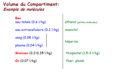

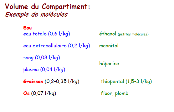

Hello! Je n'ai pas trouvé de sujets en parlant, mais est ce que quelqu'un peut m'expliquer cette diapo ??

En fait dans cette diapo il faut corréler les valeurs à ce qu'elles représentent.
Pour 1 kg de corps humain, tu auras 0,6 L d'eau (= eau totale de l'organisme). Donc pour 100 kg chez une personne, tu as 60 L d'eau totale et si tu trouves un Vd égal à 60L chez quelqu'un pour un médicament, c'est que ton médicament s'est distribué dans toute l'eau totale (exemple de l'éthanol).
Pour le même exemple d'une personne de 100 kg, si ton médicament se trouve dans un Vd de 4 litres, c'est qu'il est distribué dans le plasma uniquement (exemple de l'héparine).
De même pour l'os, son volume représente 7% du corps, donc un Vd de 7 L chez ce même patient de 100 kilos peut te faire supposer que le médicament a une distribution osseuse (fluor, plomb) (même si cette théorie est bizarre vu qu'en diffusant dans l'os on en mesure moins dans le sang, donc on devrait sûrement avoir un Vd plus élevé, osef honnêtement)
Evidemment les choses sont un peu plus compliquées que ça, notamment dans le cas d'une distribution non homogène ou s'il y a une diffusion intra-cellulaire,cela fausse les mesures et les résultats obtenus mais c'est juste pour vous donner un ordre d'idée ;)
