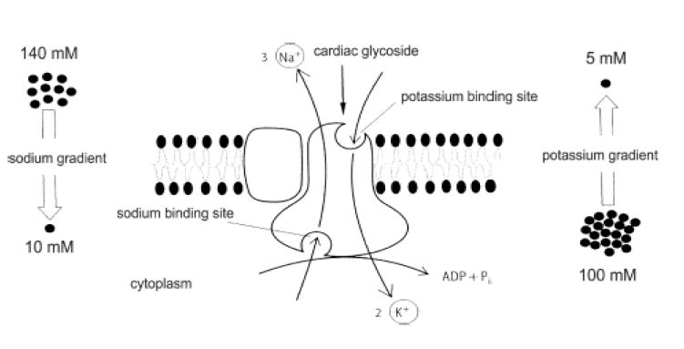

Je crois qu'il y a une erreur car la correction dit AD or moi je trouve ACD :question:
Annatut cible d'action des médicaments Pisano
QCM 33 : L’inhibition de la pompe à sodium :
A) bloque l’entrée de 2 ions potassium dans la cellule
B) entraine une activation de l’échangeur Na+/Ca++
C) entraine une augmentation de la concentration intracellulaire en calcium
D) peut être dû à la fixation de digoxine
Alors ?

Re: Annatut erreur qcm 33 page 60
Messagepar cactus » 28 Mar 2013, 22:15
C'est bien ca !
Je le met dans l'erratum des annatuts
Messagepar zeuli » 09 Avr 2013, 19:09
Salut ! Juste pour l'item A"entrée de 2 K+", c'est écrit où dans la ronéo ou poly ? pcq je trouve pas ...
Merci :)
Messagepar N.M. » 09 Avr 2013, 21:06
Dans un schéma ^^
Vous l'avez vu avec Crenesse en plus si ma mémoire ne me joue pas des tours...
Bonne soirée !
Messagepar zeuli » 11 Avr 2013, 13:44
Merci !!
Oui oui on l'a vu avec la prof mais jy ai pas pensé sur le coup :)
