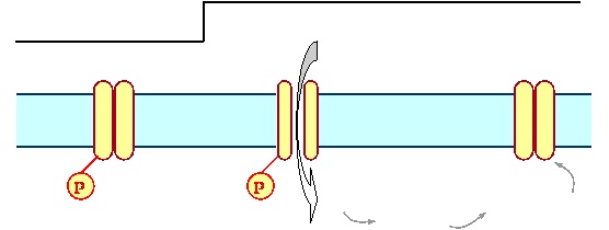

Messagepar Kardajian » 22 Avr 2013, 11:09
Merci Robin pour la délocalisation de sujet ^^
Dilou :
En fait ta molécule passe dans le canal qui est délimité par ces deux segments, et non directement sur le segment
Une petite image :
D'ailleurs en suivant ton raisonnement, ne fonctionnerai que les canaux avec un nombre impair de STMB, pourtant la plupart qu'on a vu ont 4 ou 2 STMB :p
Right ? :)
