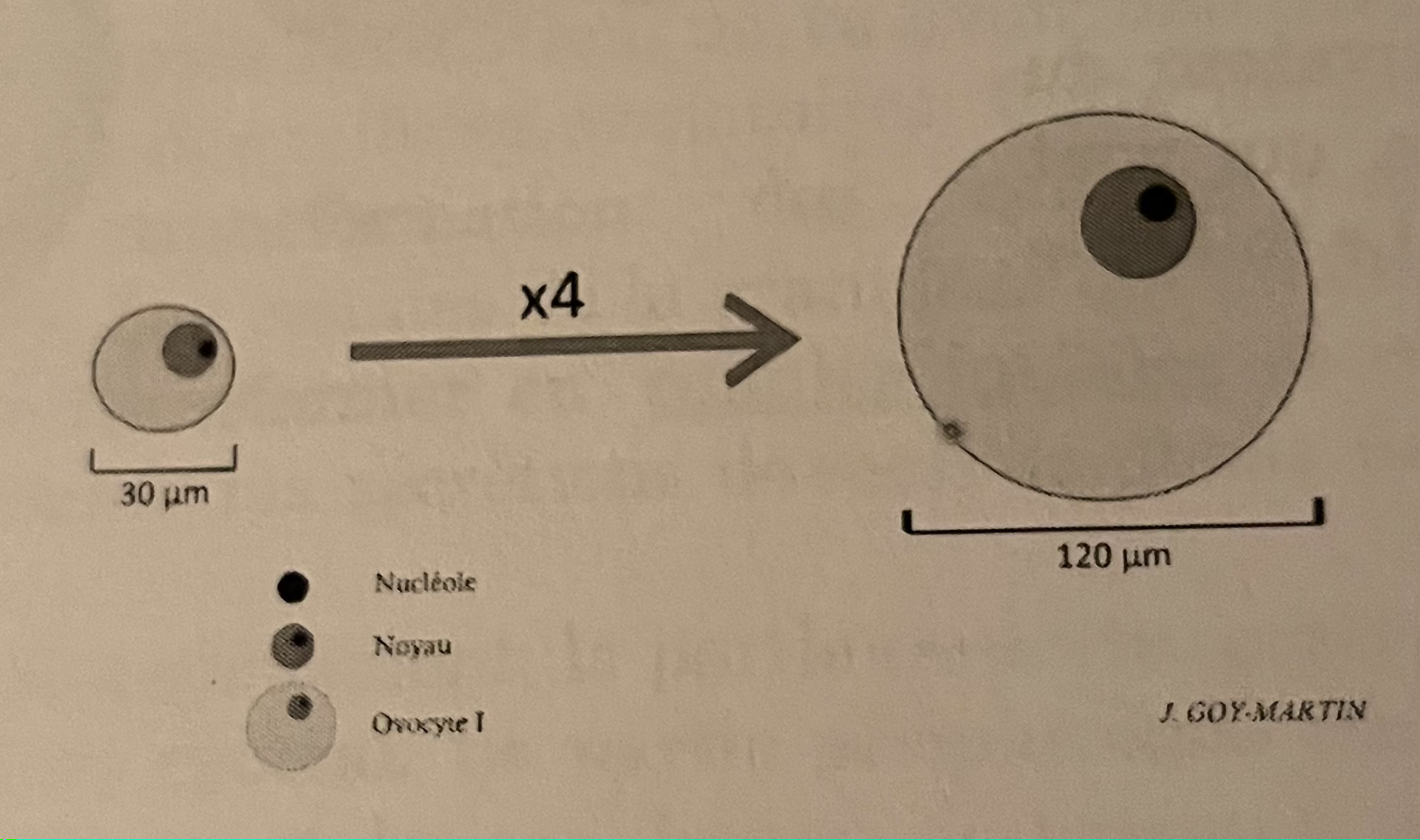

salut salut, dans la fiche récap sur la folliculogénese au niveau du follicule pré ovulatoire de De Graaf, on nous parle d'ovocyte 1, or à ce stade est ce que ça ne serait pas un ovocyte 2 puisque c'est "pré ovulatoire" ?
Merci d'avance pour la réponse

Alors je comprends pourquoi tu t'embrouilles, mais non, il s'agit bien d'un ovocyte I dans le follicule de De Graaf, justement parce qu'il est pré-ovulatoire.
Notre ovocyte I est bloqué en prophase I jusqu'à l'ovulation, or juste avant l'ovulation, il y a le pic de LH = pic ovulatoire qui va entrainer la rupture de notre follicule. C'est à ce moment là que notre ovocyte I termine sa méiose I et entame sa méiose II, puis se rebloque -> dans la trompe, on a un ovocyte II bloqué en métaphase en attente de fécondation.
Regarde bien le schéma que j'ai mis dans les fiches, on a bien le terme "Ov. I". Je te mets aussi un schéma de la diapo du prof où on parle également d'ovocyte I (désolée qualité pas ouf).
Ce que le prof veut surtout que tu comprennes c'est que c'est le pic ovulatoire au moment de l'ovulation qui permet à l'ovocyte de continuer sa méiose.
Dis moi si c'est bon, sinon n'hésite pas on fait un récap :coeur:
