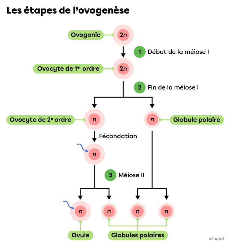

Messagepar Manix » 19 Nov 2022, 00:55
Re !
Voici un petit schéma (pas forcément exact pour le prof mais c'est pour comprendre) :
Une cellule classique a 46 chromosomes et 46x2 chromatides (2nK 2nKides)
L'ovocyte II AVANT expulsion du GP a 23 chromosomes et 23x2 chromatides (nK 2nKides)
L'expulsion du GP va permettre de perdre un lot de chromatides pour "laisser la place" à l'ADN masculin ! Donc on passe à nK nKides
C'est bon pour toi ? :coeur:
