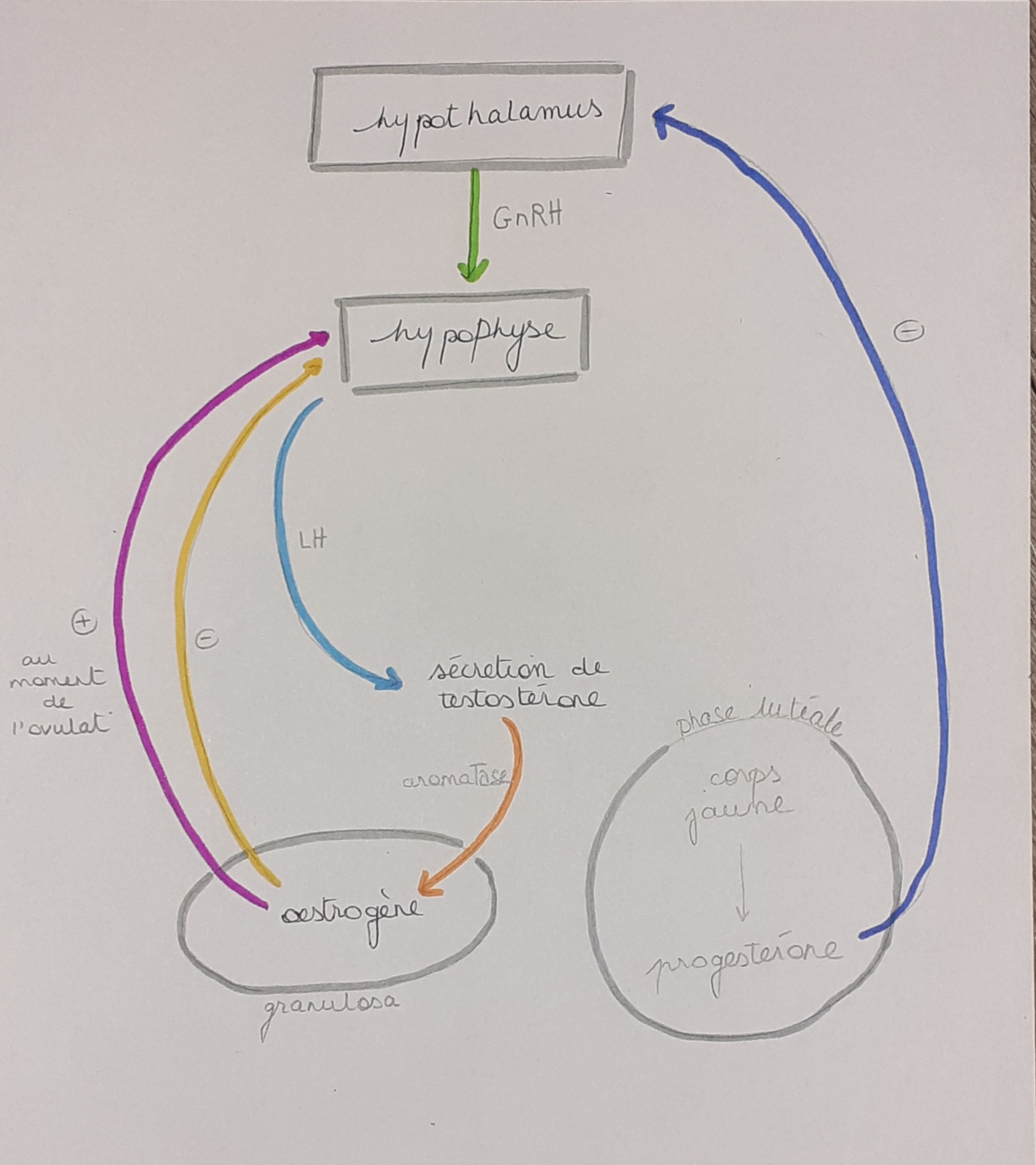

Messagepar lison.giordanengo » 29 Nov 2022, 17:37
Hello !
C'est encore moi :)
J'avais un peu de mal avec les étapes et mécanismes de régulation de folliculogénèse donc j'ai fait un petit schéma.
Je crois avoir suivi ce qui était dit dans la fiche mais il est possible que certains éléments ne soient pas exacts.
Pourrais-tu vérifier ça ?
Merci beaucoup <3

Messagepar Manix » 30 Nov 2022, 13:36
Coucou <3
Il est top mais si j'étais un peu pointilleuse je dirais que la testosterone n'est pas le seul androgène et ce n'est pas lui qui produit les œstrogènes donc utiliser directement le terme "androgènes" est + adapté, et tu peux rajouter que la LH (et la FSH) permettent le maintien du corps jaune pendant 14j (s'il se maintient + que ça c'est qu'il y a eu fécondation et c'est l'hCG qui prend le relai, petite avance sur la maïeu :wink2:

Messagepar lison.giordanengo » 30 Nov 2022, 22:08
Trop cool ! Merci beaucoup <3
(je prends note pour la maieu)
