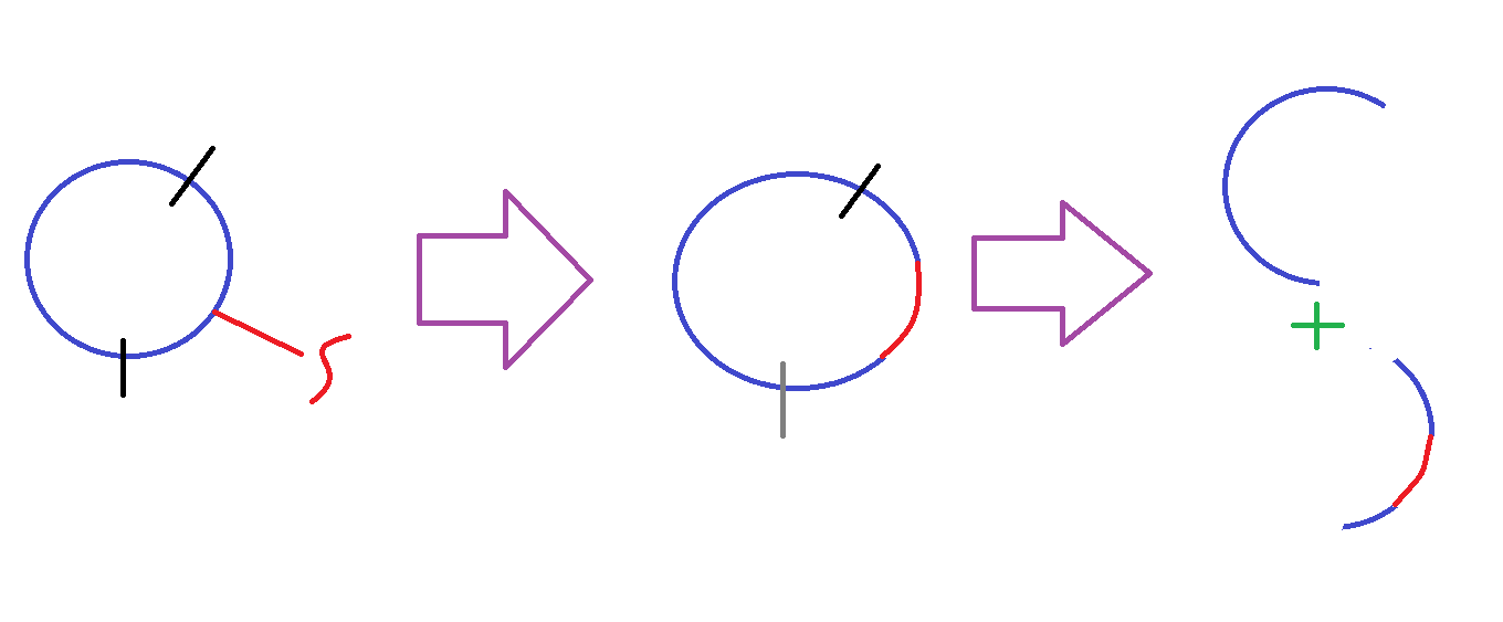

Messagepar Kardajian » 08 Avr 2013, 21:39
haha Yep je dirai que ça fait ça ^^
je fais un ptit dessin aussi par solidarité allez :lol:
Bonne soirée ;)

Messagepar Chob » 09 Avr 2013, 10:06
Ton dessin ne va pas Fab : l'insert est au sein du fragment coupé (l'enzyme coupe de part et d'autre du site où va être inséré l'insert)
Le dessin de Kardajian est juste !!
