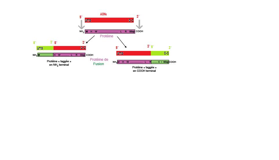

Messagepar Chob » 07 Avr 2013, 19:18
J'ai rajouté les 3' et les 5', ça va peut être vous aider.
Protéine taguée en Nt :
il faut enlever / il vaut mieux enlever le codon ATG de l'ADNc , mais par contre il doit garder son codon stop.
Si on veut avoir la traduction de la protéine de fusion = TAG + protéine (et non pas de la protéine seule), il faut que la traduction parte du codon ATG qui va donner la méthionine du TAG.
:arrow: on part du ATG du TAG et on finit par le codon-stop de l'ADNc
Protéine taguée en Ct:
il faut enlever le codon stop de l'ADNc, sinon la traduction s'aretera à celui-ci et on aurait jamais la traduction de la partie qu va donner le TAG : on aura juste une protéine, et pas une protéine de fusion.
Par contre, on garde le codon ATG de l'ADNc car la traduction va commencer à ce niveau là.
:arrow: on part du ATG de l'ADNc et on finit par le codon-stop du TAG
Essayez de comprendre les items par vous même avec le schéma, puis si vous comprenez toujours pas redemandez moi !
Tutrice Bio Mol' & UE 11 2012 - 2013
Ronéoiste UE11 2012 - 2013

Re: CC 2010 QCM 6
Messagepar Kardajian » 08 Avr 2013, 19:29
C'est parfait Merci Chob ! :)

Messagepar chelsea » 08 Avr 2013, 21:19
Oui merci bcp chob pour l'explication avec la photo (je suis sûre que je n'aurais as compris sinon 0_o )
