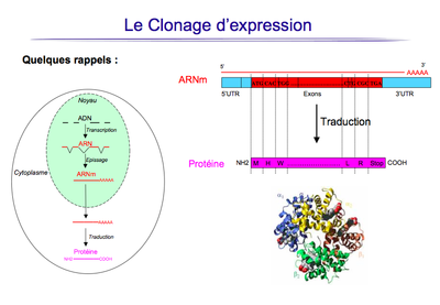

Salut, c'est peut être bête comme question mais j'ai un peu du mal avec les codons start et codon stop.
Dans la ronéo il est marqué:
"On a l'ARN épissé avec des extrémités régulatrices 5' et 3', le premier codon AUG qui va donner la 1ere méthionine et le dernier codon stop qui sera la plupart des cas UGA."
Jusque la d'accord, mais dans la diapo:
Le codon start c'est l'ATG ici non? et dans les quelques post que j'ai pu voir (et d'ailleurs il y avait une question du style au tutorat mais je ne m'en souviens plus) tu parles de codon ATG pour l'ADNc, qui est le complémentaire de l'ARN, et je vois pas la complémentarité..
Bon effectivement je comprend rien, un topo la dessus ça serait cool, merci d'avance :)

Non mais enfait c'est le schéma qui embrouille, il est mal fait ^^. Déjà y'a pas de T dans l'ARNm !
L'ADN c'est une double hélice :
:arrow: l'un des brins, dit brin sens, porte l'information. Il commence par le codon ATG
:arrow: l'autre brin, dit brin matrice, va être celui qui va être transcrit en ARNm.
Ces deux simples brins d'ADN sont donc complémentaires entre-eux, et l'ARNm est complémentaire du brin matrice.
Du coup, le brin sens de l'ADN, celui qui porte l'information, va être identique à l'ARNm excepté que tu auras des U à la place des T dans ton ARNm.
Donc le codon d'initiation de ton brin sens c'est ATG, et le codon initiateur de ton ARNm c'est AUG.
Puis ce 1er codon AUG va donner la première méthionine = le premier acide aminé de la protéine donnée.
C'est ok ?

Messagepar Galiléen » 05 Mai 2013, 17:28
ah oui en fait c'est tout con, mais il me manquait l'info essentielle :)
Juste, après avoir transcrit l'ARN en ADNc le codon start "redevient" (façon de parler) ATG?

Déjà il faudrait dire "rétro-transcrit" si tu passes d'un ARN à un ADNc.
Et non, l'ADNc va être le complémentaire de ton ARN donc ton ADNc aura TAC (complémentaire de AUG)
