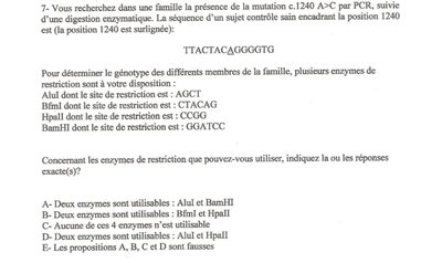

Messagepar Brasiou » 13 Mai 2013, 17:57
Bonjour
Voilà, j'ai un peu de mal avec ce type de QCM :
Je comprends pas trop comme t il faut raisonner pour les resoudre, une petite explication la dessus ce serait top ! :)
Merci !

On te donne :
- la séquence saine : TTACTACAGGGGTG
- la séquence mutée : TTACTACCGGGGTG
Les séquences reconnues sont :
- AGCT par AluI
- CTACAG par BmfI
- CCGG par HpaII
- GGATCC par BamHI
Il faut comparer les séquences reconnues aux séquences saine et mutée et voir si l'une des séquences reconnues apparaît au sein de la séquence saine ou de la séquence mutée.
Voilà :D

Messagepar Brasiou » 13 Mai 2013, 18:45
Super, merci ! :D
Mais juste, dans ce cas la, ça voudrait dire que si on compare par rapport à la séquence saine ET mutée, la réponse du qcm se serait B alors, et pas E ? Parce que dans la correction officieuse y disent simplement qui faut comparer avec la séquence mutée :/
Merci a toi ! :)

Messagepar Cloud » 13 Mai 2013, 19:01
Dans l'énoncé, il est dit qu'on recherche la présence de la mutation, donc il ne faut utiliser que les enzymes qui coupent la séquence mutée uniquement, à savoir HpaII.
Par contre, je pense que pour démontrer la non-présence de la mutation, on peut utiliser les enzymes qui coupent la séquence saine uniquement, à savoir BmfI.
C'est quand même vicieux comme piège :confused:

Messagepar Brasiou » 13 Mai 2013, 20:49
Ahh d'acc' j'ai capté :D ! Ouais, bien vicieux même ! j'avais déjà du mal à comprendre la question :lol:

Messagepar nicola006 » 13 Mai 2013, 20:59
C'est vrai , mais dans les annathemes ils disent B et dans la correction des tuteur , ils disent E
C'est vrai que BfmI ne permet pas de montrer si il y a eu remplacement de A par C mais juste de savoir si A est encore present ou pas

Messagepar Thalia » 13 Mai 2013, 21:51
nicola006 a écrit:C'est vrai que BfmI ne permet pas de montrer si il y a eu remplacement de A par C mais juste de savoir si A est encore present ou pas
Plutôt daccord avec toi !!
Comme ça si ça coupe avec HpaII on s'est que c'est muté et si ça coupe avec BfmI on sait que l'individu est sain
En plsu la question est pour déterminer le génotype des différents membre on nous dit pas forcément les muté ..
Mais c'est surtout pour le concours il faut mettre quoi ?

Messagepar Chob » 14 Mai 2013, 10:26
Salut à tous !
:arrow: viewtopic.php?f=322&t=36035
Réponse de la prof : réponse B !
