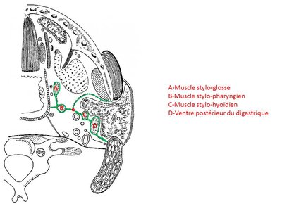

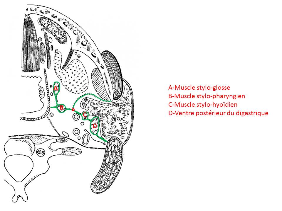

Reprenons la définition du diaphragme stylien, il s'agit en fait des structures musculaires et ligamentaires irradiant autour du processus styloïde et allant du processus mastoïde à la paroi latérale du pharynx. Pour comprendre comment il est constitué il faut prendre une coupe en C1-C2, on voit en vert les structures aponévrotiques et ligamentaires (ex : ligament stylo-hyoïdien, etc) et en rouge les muscles (voir légendes). Il délimite en avant la loge parotidienne et en arrière la loge rétro-stylienne. Un petit conseil, pour tous les QCM qui concernent le diaphragme stylien, utilise la coupe horizontale en C1-C2 (que tu verras en cours) c'est beaucoup plus facile pour décrire et localiser les éléments ;) N'hésite surtout pas si tu veux plus de détails notamment concernant les structures ligamentaires :)

Alors reprenons, d'après le cours d'aujourd'hui, le diaphragme stylien s’insère sur le processus styloïde de l’os temporal. Il va sur l’os hyoïde et se continue vers la mandibule. Mais c’est à la partie postérieure, rétro-hyoïdienne, que l’on donne le nom de diaphragme stylien. Quant à la coupe, il s'agit de faire une coupe transversale au niveau de l'articulation entre l'atlas C1 et l'axis C2. Grâce à cette coupe, que le prof vous détaillera prochainement en cours, on peut individualiser ce fameux diaphragme stylien. Dans cette coupe, il y a un tas de muscle, des fascias cervicaux, des vaisseaux, des nerfs, etc Voilà ce qu'est réellement cette coupe C1-C2 (généralement le prof vous fait une hémi-coupe pour simplifier) :)
