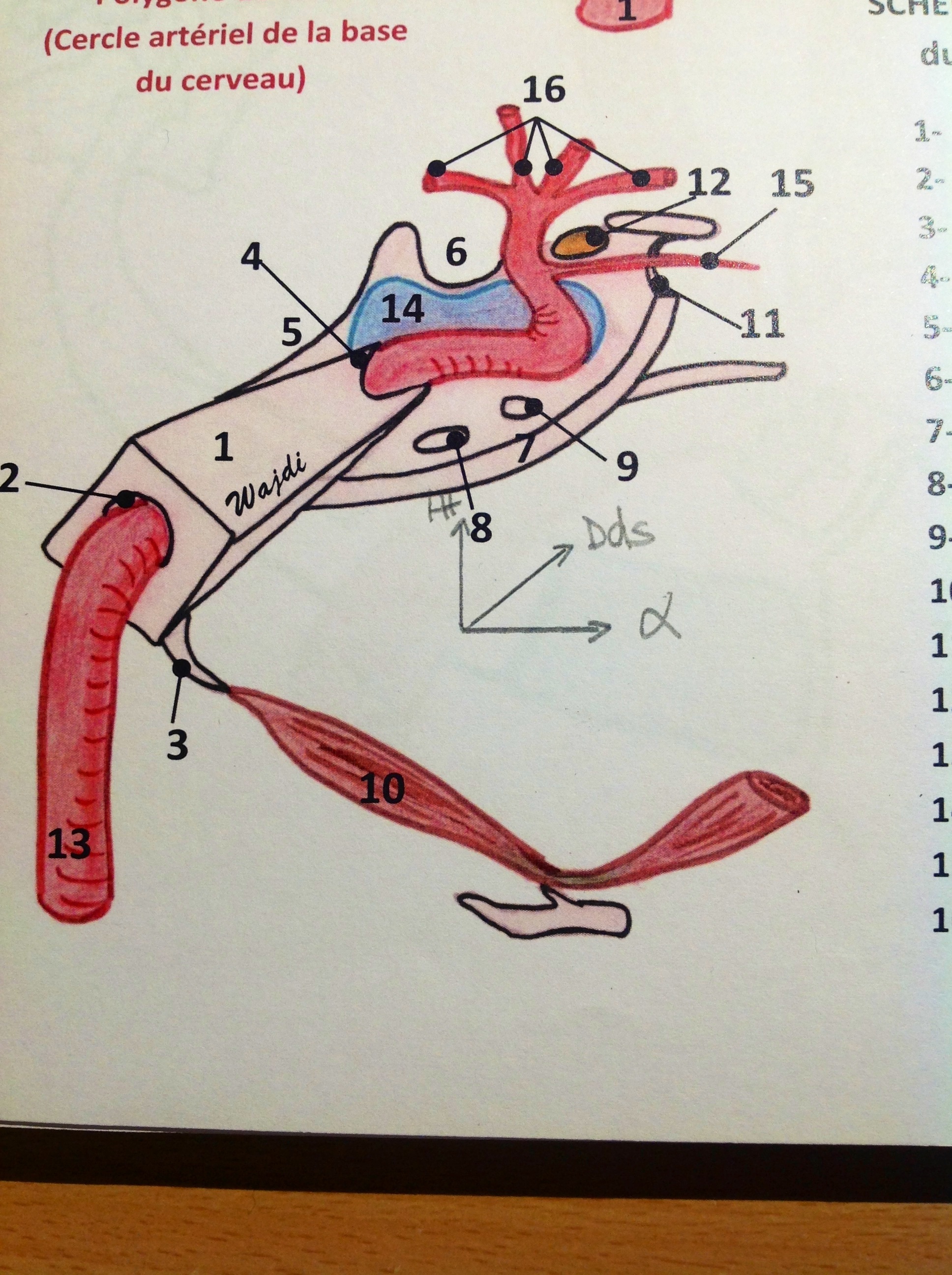

Bonjour,
Je n'arrive pas trop à visualiser où on a coupé et par où on regarde pour avoir cette vue... :roll: Un petit peu d'aide ne serait pas de refus!
Je comprends que c'est pas évident par écrit d'expliquer ça... Mais avoir au moins l'orientation du schéma je pense que ça m'aiderait! :)
Et il y a aussi une phrase dans la ronéo qui me dérange et j'aimerais bien avoir une explication :mrgreen: "En avant du rocher se trouve le processus styloïde"
Pour moi ce serait plutôt en arrière ?
Merci d'avance ! :)
EDIT : "Après sa sortie du siphon carotidien, elle va rentrer en contact avec le nerf optique I" + "qui va suivre le trajet du nerf optique I jusqu'à l'oeil" => C'est le II non? (en bas de la page 12 de la ronéo texte)

Re: Ronéo 1, schéma 18 - Coupe para-sagittale
Messagepar Léa * » 06 Avr 2013, 13:42
Coucou :) alors pour l'orientation:
- d'arrière en avant tu as: rocher -> apophyse styloïde. Donc on a bien "l'artère carotide interne en arrière de l'apothéose styloïde". Et on a bien "en avant du rocher le processus styloïde".
Et le haut du schéma est le haut^^
Et en effet je pense qu'il y a une erreur car le nerf optique est bien le II et non le I (olfactif) ;)
Voilà Jsp que c'est un peu plus clair pour toi :)
Messagepar Raphaëlle » 06 Avr 2013, 14:19
Merci pour ta réponse :) !
EDIT : Je pensais avoir compris mais en fait non... Je ne suis toujours pas d'accord... :sidefrown:
Quand on regarde le muscle digastrique on voit que l'avant sur le schéma est "dirigé vers la droite et un peu le haut" (je sais pas trop comment le dire...) donc le processus styloïde est pour moi vraiment à l'extrémité postérieure du rocher si la carotide interne passe en arrière de celui-ci...
Désolée :dazed:
Messagepar Léa * » 06 Avr 2013, 15:08
J'arrive pas trop à comprendre ce que tu veux dire.. Mais en tt cas dans le cahier de greg ben j'ai exactement ce schéma avec l'orientation que je t'ai dis :confused:

Messagepar Marine-83 » 06 Avr 2013, 15:40
Salut :),
Alors je sais pas si j'ai bien compris ta question mais déjà j'ai essayé de faire une orientation sur le schéma de la ronéo (cf. photo) et je pense que le prof a voulu nous faire une coupe "3D" pour qu'on voit bien le canal du rocher.
Et donc on voit bien que le processus styloïde est en avant du rocher et la carotide qui passe en arrière du diaphragme stylien.
Je sais pas si ce que je dis est très clair et si mon orientation est bonne ou non mais en tout cas c'est comme ça que je le visualise ^^.

Messagepar Raphaëlle » 06 Avr 2013, 15:57
A okkkkkk!!! C'est bon j'ai compris je le voyais pas du tout comme ça en fait :mrgreen: merci à vous deux !!! :D

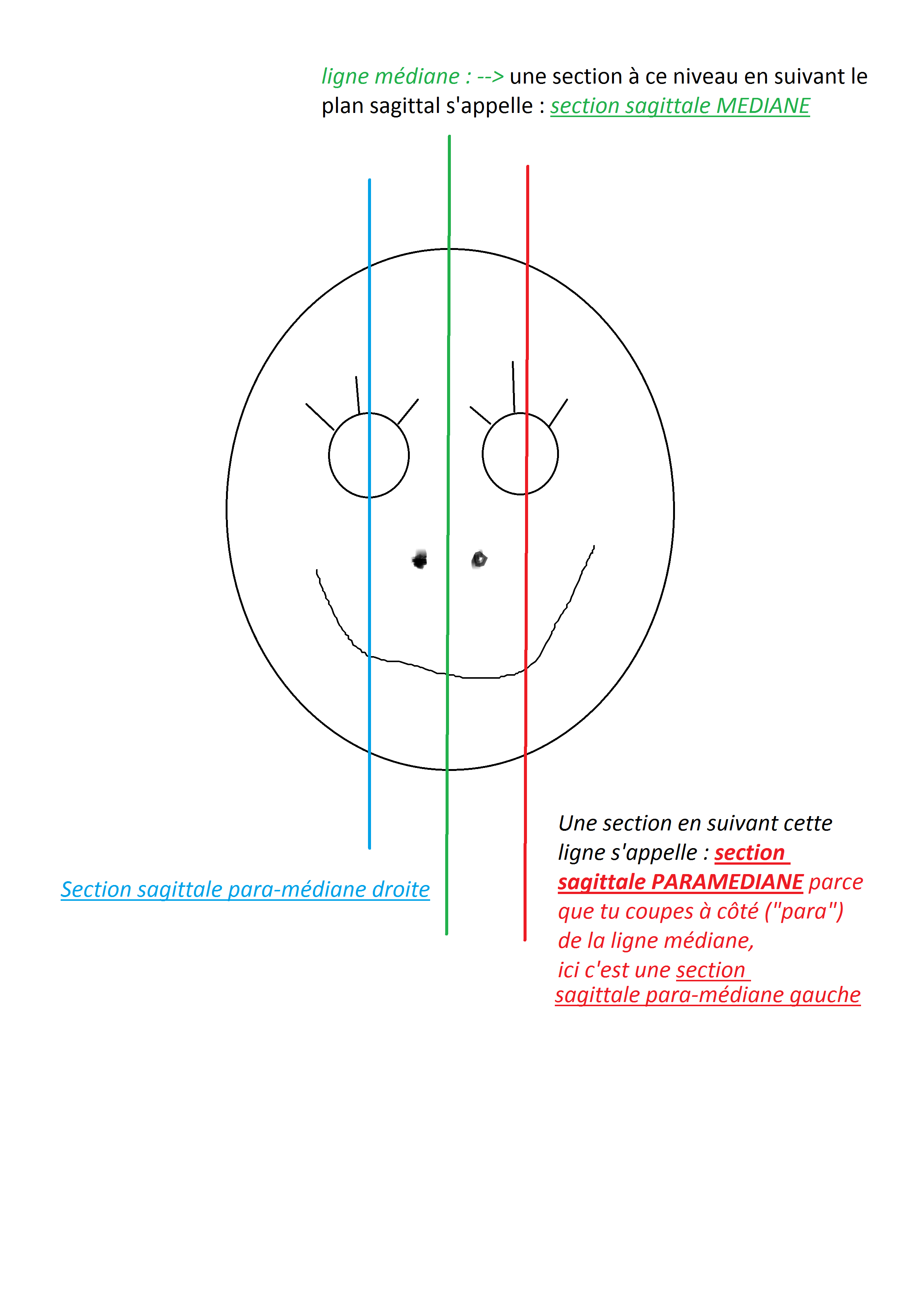

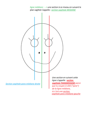

Messagepar B.J » 06 Avr 2013, 16:56
Coucou, je sais pas si tu sais ce que c'est qu'une section sagittale para-sagittale (ou section para-sagittale)
du coups je t'es fait un petit schéma pour que tu comprennes! mais te fou pas de gueule!!! :p
et comme Marine a très bien orienté le schéma je pense que t'arrive à très bien visualiser maintenant :)

Messagepar Raphaëlle » 06 Avr 2013, 17:32
C'est parfait j'ai tout bien compris merci beaucoup ! :)
