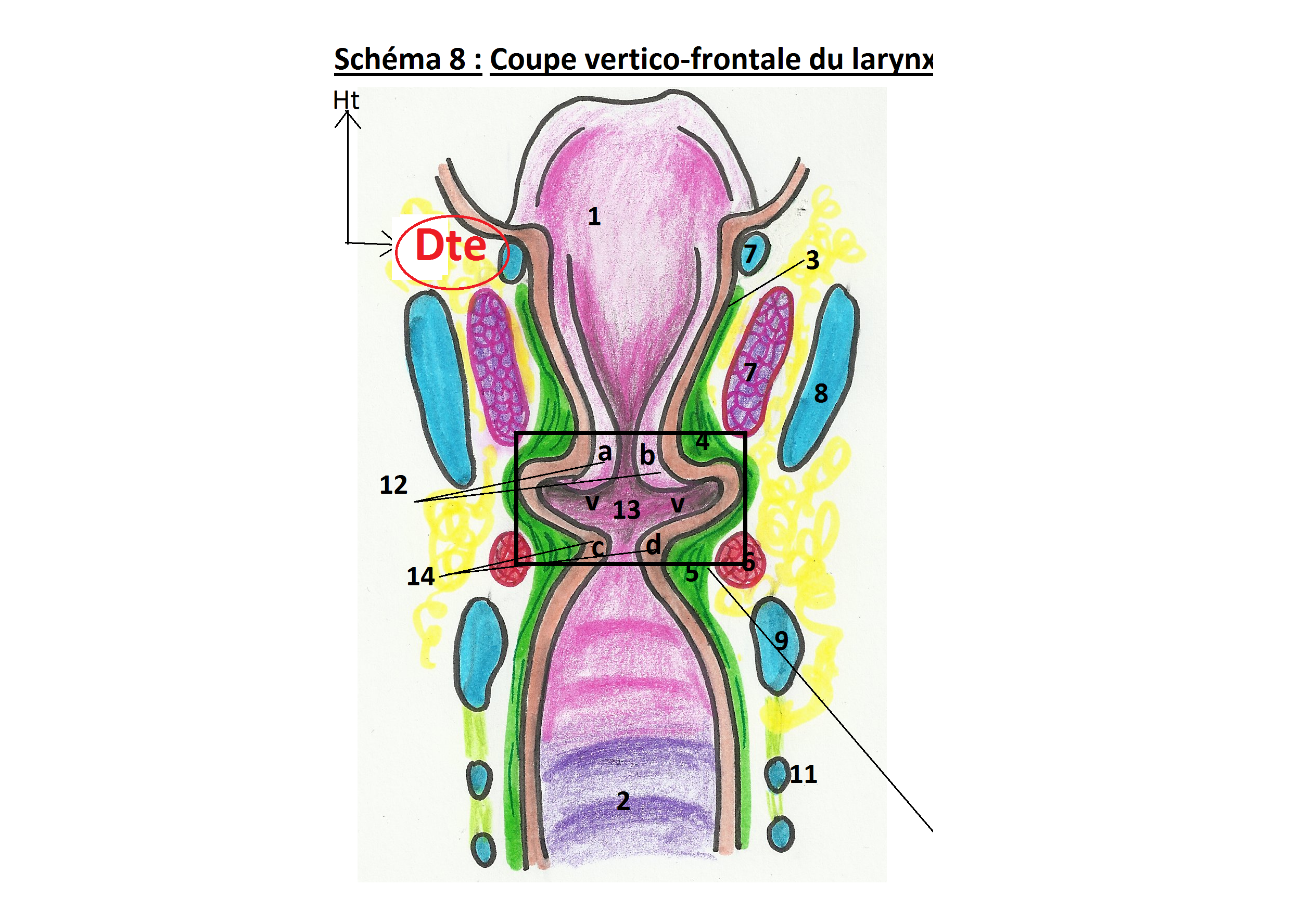

Messagepar dMarie » 12 Avr 2013, 17:35
Coucou!
C'est une vue postérieur ? enfin d'après l’épiglotte et les anneaux trachéaux c'est ce que j'avais compris...mais si c'est une vue post il y a une erreur d'orientation du shémas, c'est Dt à la place de G nn? :D
édit: je ne comprend pas non plus pourquoi le a) et le b) (plis ventriculaire) de la coupe vertico-frontale sont inversés sur la vue endoscopique à glotte fermée puisque cette vue endoscopique est une vue sup nn? donc le b) qui est à droite sur le premier schémas devrait rester à droite non??
Merci d'avance!
dMarie
Messages: 1079
Inscription: 06 Sep 2012, 15:48
Re: Ronéo 4 coupe vertico-frontale du larynx
Messagepar B.J » 12 Avr 2013, 20:56
En fait je pense que c'est le prof qui s'est trompé, moi j'ai juste recopié ce qu'il avait mis au tableau,
je pense que pour l'orientation ça donne ça :
:arrow:

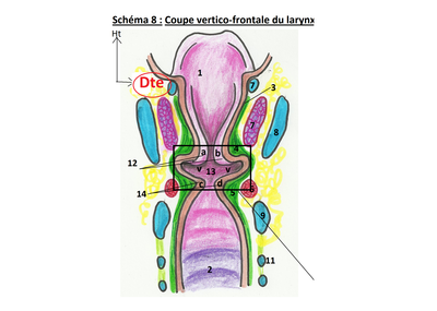

Au début j'avais mis ça! mais après j'ai changé parce qu'il avait pas fait ça sur le tableau...
En plus sur le livre de baqué je viens de regarder il y a la droite à droite!
Donc je pense que Depé s'est un peu embrouillé (et m'a embrouillé avec lui aussi à 1h du mat quand je finissais la ronéo!!) et qu'il faut inverser les a/b et tout ça, et les mettre comme dans le schéma de la vue endoscopique quoi!
