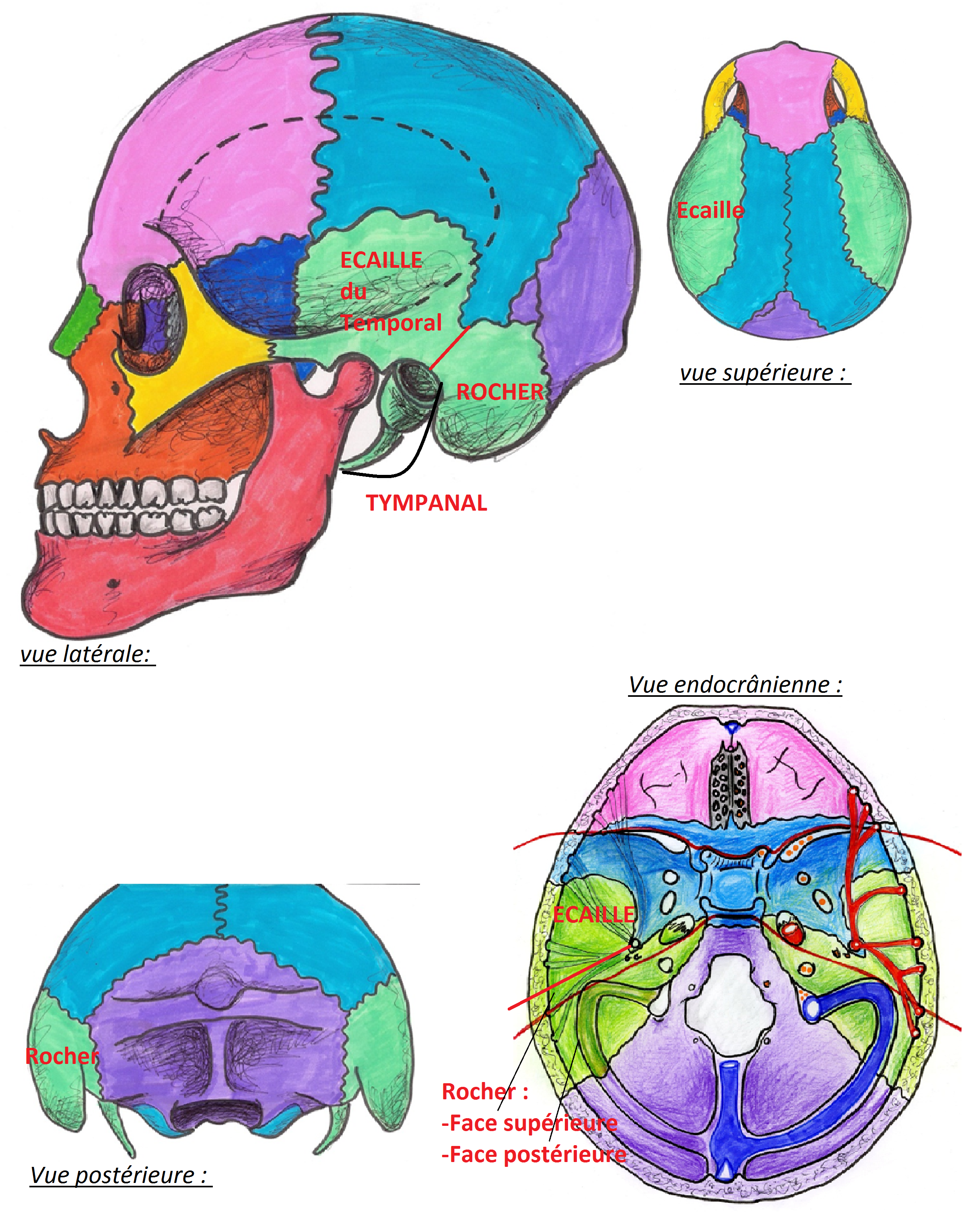

Bonjour,
J'ai pas très très bien compris la différence entre l'écaille, le rocher, et le tympanal...^^ Y'a eu un QCM dessus y'a 2 ans, ou on disait que l'écaille s'articule pas avec l'occipital et le pariétal, du coup j'ai un peu de mal à visualiser tout ça ^^ !
Merci beaucoup !

Le temporal a été constitué par la fusion de 3 os primitifs qui sont :
-l'écaille du temporal
-Le rocher
-Le tympanal.
Dans chacun de ces os on retrouve différents éléments vu en cours :
=> dans l'écaille du temporal :
on retrouve notamment l'apophyse zygomatique.
=> dans le rocher :
le processus mastoïde
=> dans le tympanal :
méat auditif externe + processus styloïde.
Voilà je vous ai tout dit mais De Pé a bien dit en cours qu'il n'y aurait pas de questions sur ça !! ;)
