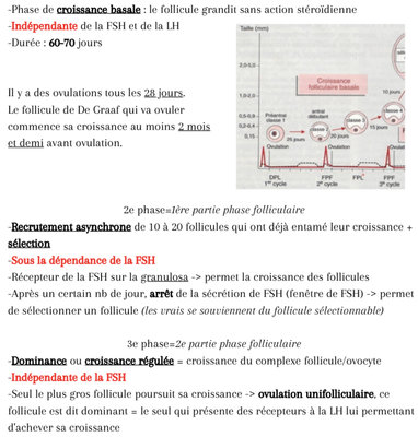

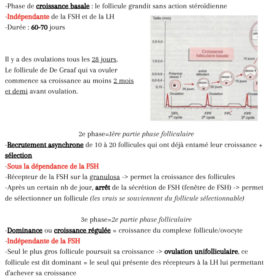

Selon les différents qcms d'annales, je trouve des versions différentes. Est-ce vrai de dire que le follicule primordial est FSH indépendant et que c'est à partir du stade de follicule primaire, que celui-ci est FSH dépendant?
Je comprends pas pourquoi la tutrice dit que c'est Hp sachant que dans notre cours dans la partie follicule primaire on nous dit " A chaque cycle menstruel on a à peu près 10/12 follicules primordiaux par ovaire ... recrutés par les hormones hyphophysaires, en particulier la FSH." Du coup le follicule primaire est bien dépendant de la FSH non?
Car j'ai ce qcm 14 de l'annathème de cette année de AGF qui est compté faux mais je comprends pas pourquoi du coup " Le follicule primordial: C: est FSH dépendant"
Merciiiiiiii <3 @@

Alors effectivement c’est HP parce qu’il n’aborde que vaguement le sujet, c’est au programme des LAS1 de cette année mais pas pour vous !
Pour te donner un peu + d’explication, le seul moment où les follicules ont besoin de FSH c’est pour sélectionner celui qui va ovuler, donc au stade tertiaire. Le reste du cycle est indépendant, cf ma fiche (tjrs pour les LAS1 donc archi HP !!!) :
Bref je te prends pas trop la tête, il y a déjà assez à faire avec le reste :messed: :coeur:
