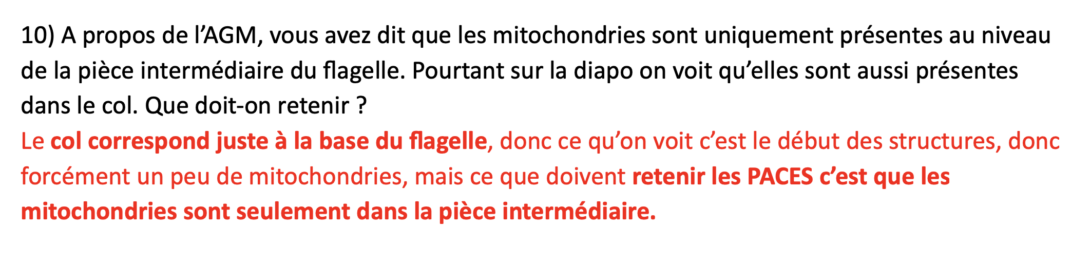

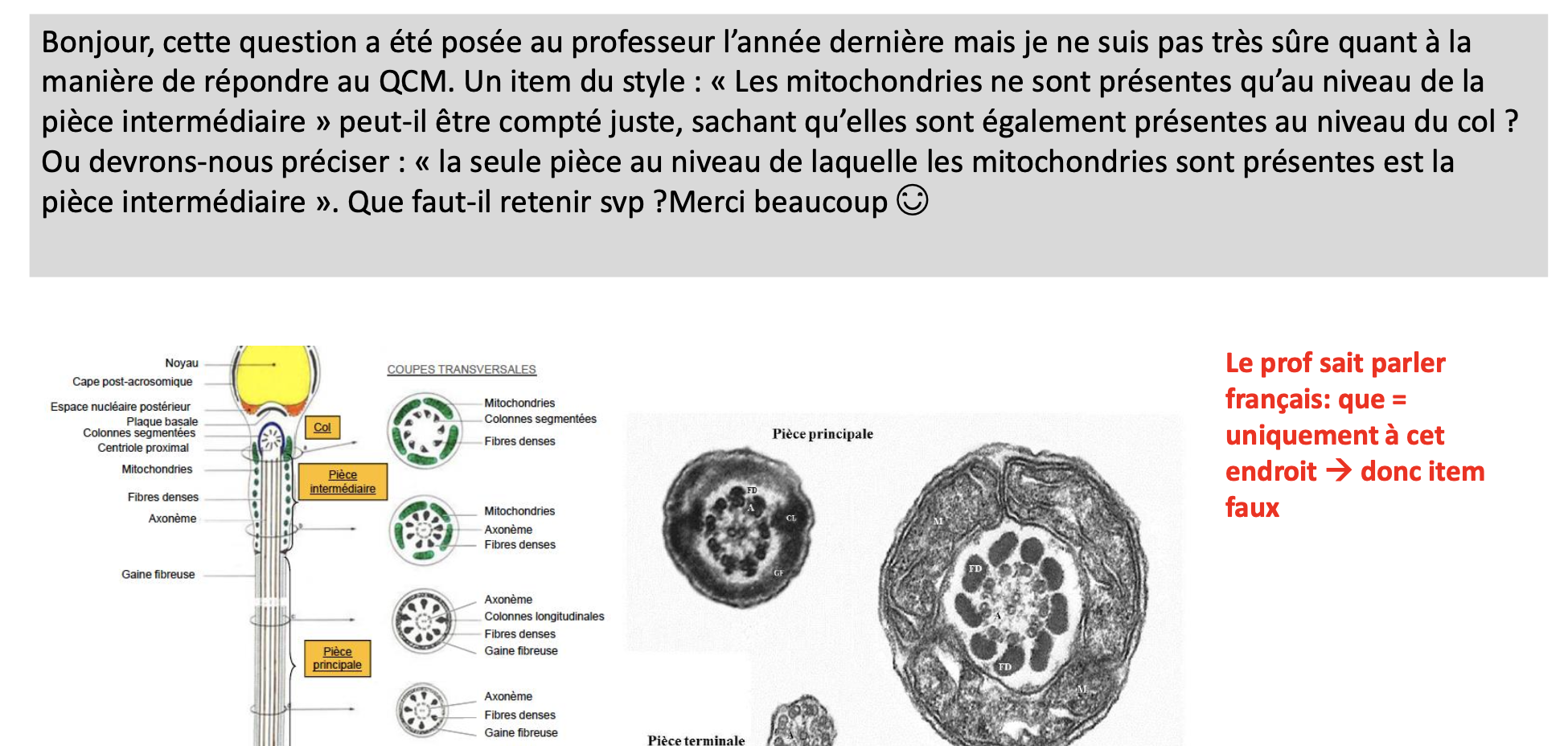

je suis allée voir dans les anciennes réponses du prof, en PACES il a dit ça :
mais à la SDR de l'an dernier il a dit ça :
donc je crois que l'item est bien faux <3
