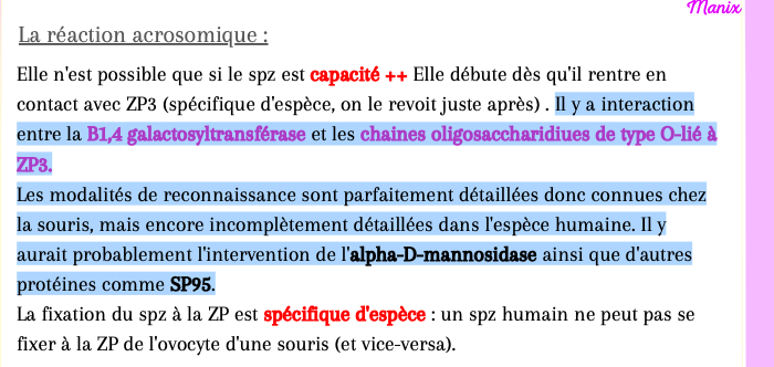

Messagepar mm » 22 Oct 2022, 16:01
Bonjour
a) il y aurait une interaction entre la B1,4 galactosyltransférase et les chaînes oligosaccharidiques de type O lié à ZP3
-> cf screen
pour la souris on est sûr donc on dit "il y a' # pour l'homme 'il y aurait' non ?
c) il va y avoir liaison entre la membrane plasmique du spz et zp3 (mb ovocytaire) ...
mais pourtant zp3 fait partie la zp et non de la membrane ovocytaire....
Merci à toi :soldier: :)

Je comprends que ça ait pu vous poser problème mais le prof ne mettrait jamais de piège type mettre du présent au lieu du conditionnel, ça me parait surréaliste 0_o Je me suis un peu emmêlée en faisant mon qcm, mais du coup retenir qu'il y a interaction entre la β1,4galactosyltransférase et les chaines oligosaccharides de type O liés à ZP3 et il y aurait participation d’alpha-D-mannosidase et de SP95.
Là c'est un abus de langage, je voulais vous faire comprendre que ZP3 se trouve au niveau de l'ovocyte. C'est une erreur de ma part, je suis désolée !
Bon pour vous ? :coeur:

J'aurais une question concernant le terme "membrane ovocytaire" pour la ZP.En effet en faisant la correction d'un qcm de l'année dernière (déslée je ne l'ai pas retrouvé ), il était expliqué que la ZP n'est pas considérée comme étant une membrane mais comme une matrice.Du coup en ce qui me concerne il me semblait que c'était là que résidait le piège.
Je me demande à présent si le prof considère la ZP comme une membrane ou pas ?
Merci d'avance :)

Mais du coup, je te mets ce qui a été dit lors de la SDR de l'an dernier :
On parle de zone ou membrane pellucide, alors qu’il ne s’agit pas d’une membrane mais d’une matrice de glycoprotéines
On parle de membrane même si c'est une matrice ;)
