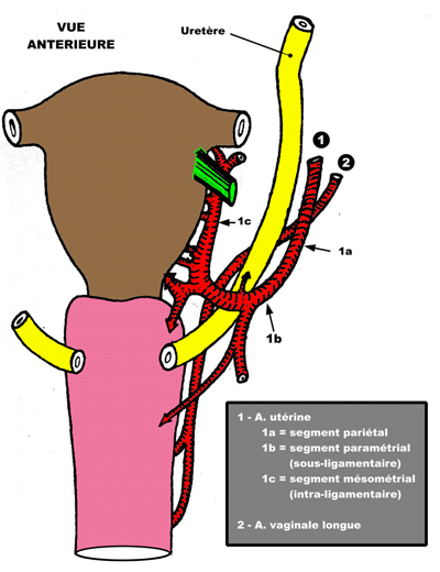

:arrow: Vrai tu peux le voir sur le schéma de la ronéo, avec les rameaux de l'artère iliaque interne qui sous-tendent la LSRGP, donc au niveau du paramètre
puis plus loin , que l'artère uterine passe dans les ailerons ( Logique , elle y donne ses artères terminales )
:arrow: Vrai aussi car n'oublis pas que l'artère utérine remonte le long du corps de l'utérus et c'est une fois arrivé au niveau des ailerons qu'elle donnera ses branches terminales

j'ai trouvé un petit schéma, peut être qu'il pourra t'aider
ça va ?
