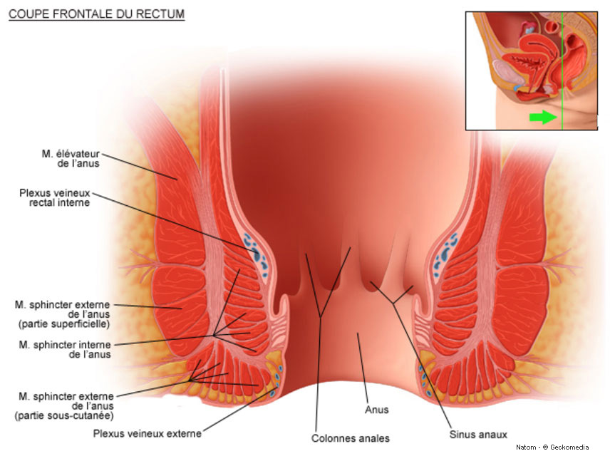

Dans les annales j'ai retrouvé un item bizarre :
"valvules annales sont a la base des colonnes anales " mais c'est la meme chose valvules anales et colonnes anales non ?

Messagepar ylang » 18 Mai 2013, 15:02
De rien ça fait plaisir (quand c'est juste :lol: )
Je dirais oui :)
Donc valvules anales = colonnes anales = colonnes de Morgani ;)

Messagepar Chas » 21 Mai 2013, 22:01
Coucou !!
Non en fait c'est qu'il y a une petite nuance, pas forcément abordée par souci de simplification.
Partons de cette image:
Les colonnes anales de Morgagni sont des replis verticaux dont la base inférieur est évasée.
Ces replis sont reliés les uns aux autres par des structures semi-lunaires que l'on appelle les valvules anales (qui sont donc bien à la base des colonnes anales).
C'est dans le fond de ces valvules que s'abouchent les glandes d'Hermann & Desfosses.
Excusez moi de ce manque de précision, j'espère que ça va mieux.
