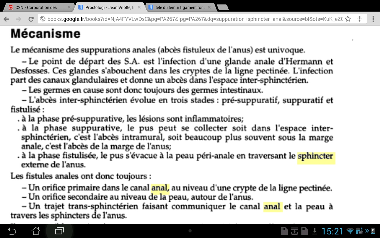

Je pense également que c'est possible que se soit les 2 ˆ ˆ : dans un premier temps le sphincter lisse puis le sphincter strié.
J'ai trouvé ça sur internet :
C'est un peu hors programme mais je le trouve clair et simple :P et comme tu peux le voir, à la fin il parle bien DES sphincters =)
Mais il vaut mieux attendre l'avis d'un tuteur :P

En effet les infections ont la capacité de se répandre partout, donc j'imagine que cela peut atteintre les 2 types de sphincter, mais ce qui est vraiment intéressant dans cette partie du cours (disons ce qu'on attend de vous), je pense, c'est que vous sachiez faire la distinction entre suppuration d'origine anale et suppuration d'origine péri-anale.
Je n'ai pas la ronéo de cette année et ce détail n'était pas abordé l'année dernière, donc rien de précis.
En revanche une loi quasi général est qu'on a besoin des 2 sphincters pour que ça marche bien.
Donc l'ablation de l'un ou de l'autre entrainera des troubles de la continence, à fortiori des 2.
