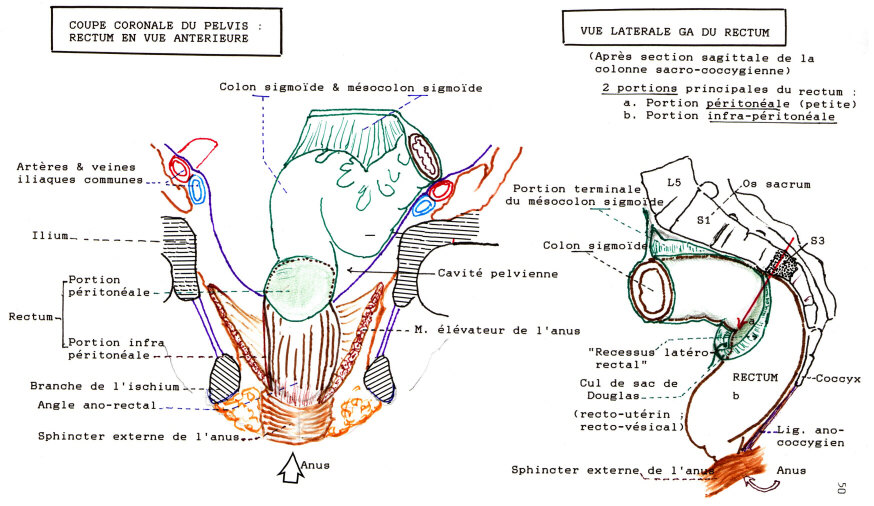

Avant tout, petites images :) :
Pour les courbures sagittales (image de droite):
Pour les courbures frontales:
courbures frontales.jpg (11.55 Kio) Vu 2444 fois
Voilà :), donc il existe 3 courbures dans le plan FRONTAL: supérieure, moyenne, inférieure.
Et il existe 2 courbures dans le plan sagittal, la première correspondant à l'épousement de la concavité sacrée et la deuxième au canal anal.
Mais je crois que dans son cours le Pr. Deperetti ne parle que d'une courbure sagittale relative à la concavité sacrée, et si c'est le cas, c'est ce qu'il faut retenir pour le partiel.
