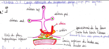

Dans la ronéo 4 p10 quand le prof parle de la vascularisation de l'utérus, il mentionne l'artère utérine "elle se situe dans la partie des ailerons entre la réflexion postérieure et la réflexion antérieure du ligament large" mais le problème, c'est que l'on a vu juste avant qu'elle se situait au niveau du paramètre :S

3. La pro du ligament large c'est plus Nadia mais voici un petit schéma :
L'artère utérine a bien un trajet intra-paramétrial, d'ailleurs le paramètre est un ensemble de fibres porte-vaisseaux pour cette artère et ses branches.
j'espère que ça t'aide
