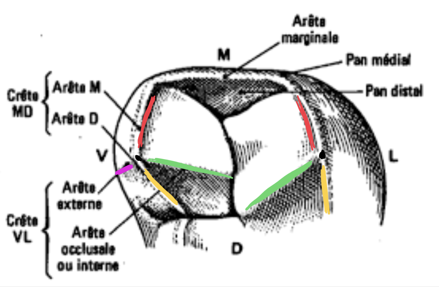

Ok ok donc on aura bien les 5 types d’arêtes mais du coup en reprenant ton exemple des molaires et prémolaires, on aurait pas d’arêtes mésiales et distales mais deux arêtes occlusales, ou bien les occlusales sont vraiment dans un autre axe ??
Parce que par exemple sur ce schéma que j’ai trouvé sur internet j’ai l’impression que l’arête occlusale se confond avec la palatine / linguale ou les deux lignes sont bien distinctes ??

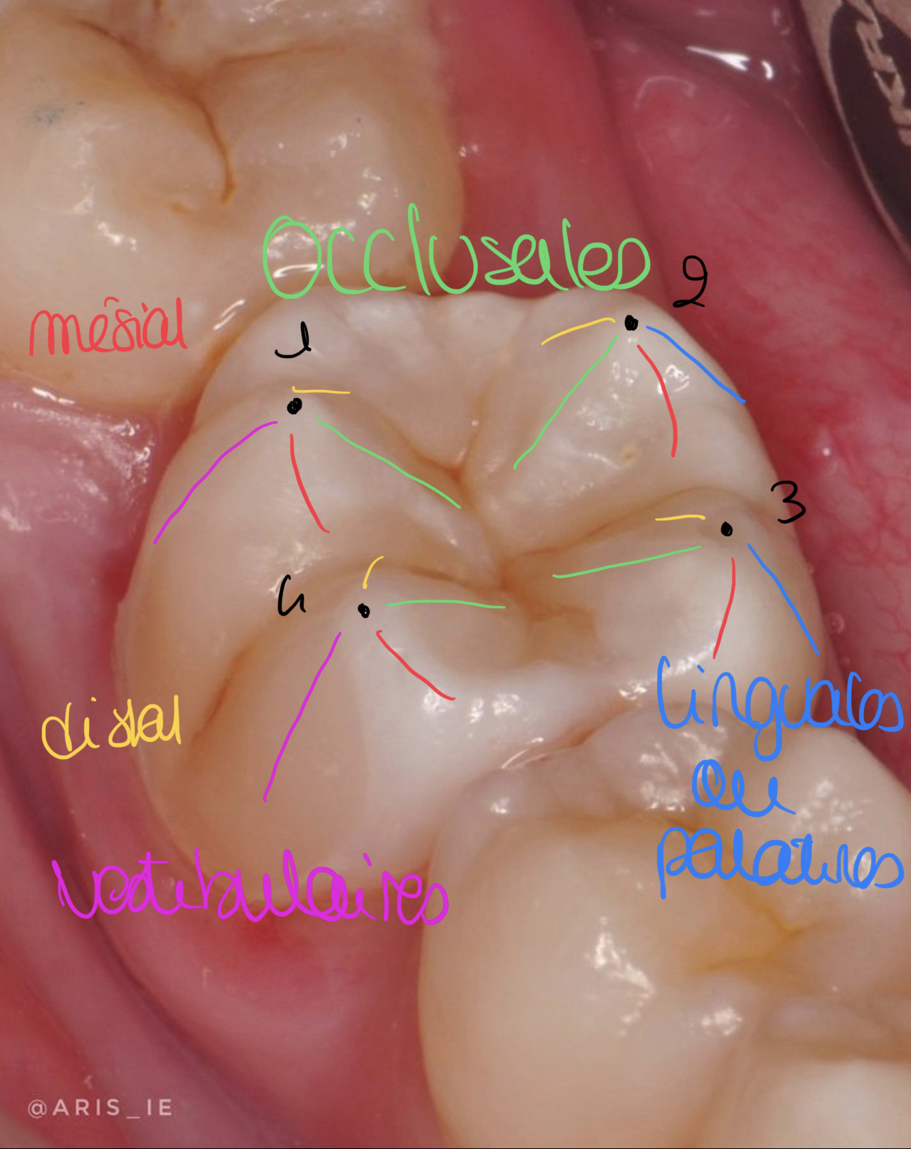

Non, il faut que tu te situes à chaque fois sur 1 cuspide pour la décrire. Si par exemple tu as une molaire avec 4 cuspides, tu décris chaque cuspide une à une : la cuspide mésio-vestibulaire, disto-vestibulaire, mésio-linguale/palatine, disto-linguale/palatine.
Maintenant chaque cuspide à 4 arêtes :
- 2 arêtes dans le sens mésio-distal
- 2 arêtes dans le sens vestibule-lingual
En fonction de la cuspide dont tu parles tu auras des arrêtes différentes. Sur la photo, tu as 4 cuspides :
:arrow: Cuspide n°1 = cuspide disto-vestibulaire, avec 4 arêtes :
- 1 arête vestibulaire (rose) --> arête externe
- 1 arête occlusale (vert) --> arête interne
- 1 arête mésiale (rouge)
- 1 arête distale (orange)
:arrow: Cuspide n°4 = cuspide mésio-vestibulaire, avec 4 arêtes --> qui sont les mêmes que la cuspide disto-vestibulaire (car elles sont toutes les deux du coté vestibulaire)
:arrow: Cuspide n°2 = cuspide disto-linguale (ou palatine), avec 4 arêtes :
- 1 arête linguale (ou palatine) (rose) --> arête externe
:arrow: Cuspide n°3 = cuspide mésio-linguale (ou palatine), avec 4 arêtes --> qui sont les mêmes que la cuspide disto-linguale (ou palatine) (car elles sont toutes les deux du coté linguale ou palatin)

Donc les arêtes mésiales et distales sont (en quelque sorte) perpendiculaires aux arêtes vestibulaires et linguales/palatines --> c'est pour cela qu'on parle d'un sens de lecture en :
- mésio-distal : du devant de la dent, vers l'arrière
- vestibulo-lingual ou vestibulo-palatin : du l'intérieur de la bouche (langue) vers l'extérieur de la bouche (joues)

Maintenant, si on reprend le schéma que tu as vu sur internet (attention, il est dans l'autre sens par rapport à la photo du dessus), tu remarques que l'arête occlusale est (en quelque sorte) perpendiculaire à l'arrête palatine/linguale --> elles sont donc bien distinctes
- arête vestibulaire (rose) --> arête externe
