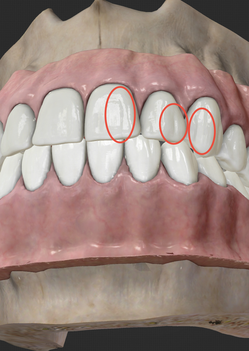

Comme on nous dit dans le cours, les fossettes sont des dépressions plus ou moins marquées des faces vestibulaires et palatines/linguales (a différencier des fosses occlusales).
Effectivement, les fossettes sont facilement visibles sur les dents postérieures pluricuspidées (car ente les cuspides). Cependant, les dents antérieures en possèdent également.
Au niveau canin, on remarque comme une crête canine (un petit bombé sur toute la longueur) sur la face vestibulaire qui laisse apercevoir (plus ou moins) des petites fossettes de part et d’autre. Au niveau palatin/lingual, la dent possède un cingulum (petite forme concave au niveau apical de la racine, vers l’os) qui donnent également deux petites fossettes de part et d’autre.
Au niveau incisif, on remarque les mêmes paramètres mais de façon encore plus atténuées. D’où la difficulté de les visualiser.

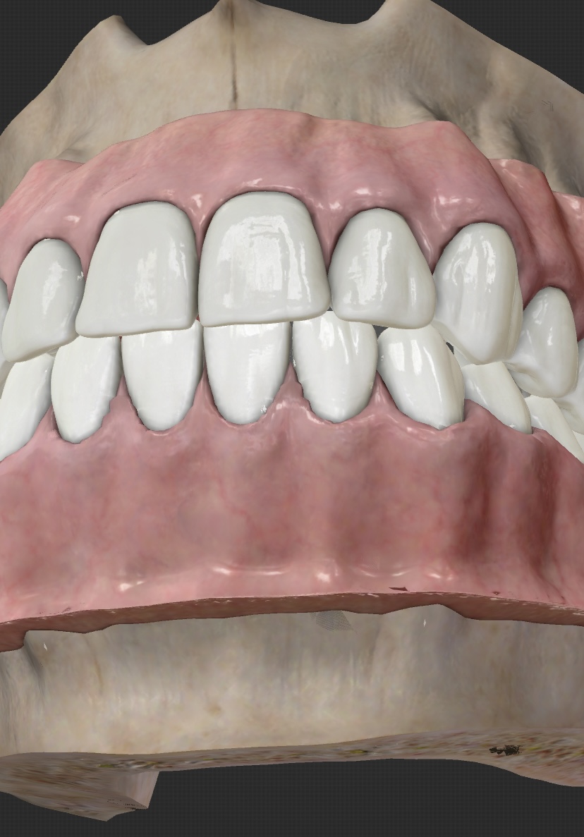

Je te mets deux photos d’anatomie de visualisation 3D. Elle représente les caractéristiques idéales/pédagogiques des dents.
En rouge, est entouré les fossettes vestibulaire.
:dent: J’espère que tu arrives à un peu mieux visualiser les fossettes de toutes les dents. L’application pour visualiser s’appelle « dental - lite » sur IOS. Tu as le lien dans le centre de téléchargement de l’an dernier normalement. N’hésite pas à me dire si tu as des difficultés !

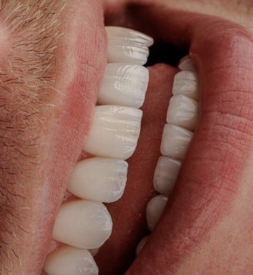

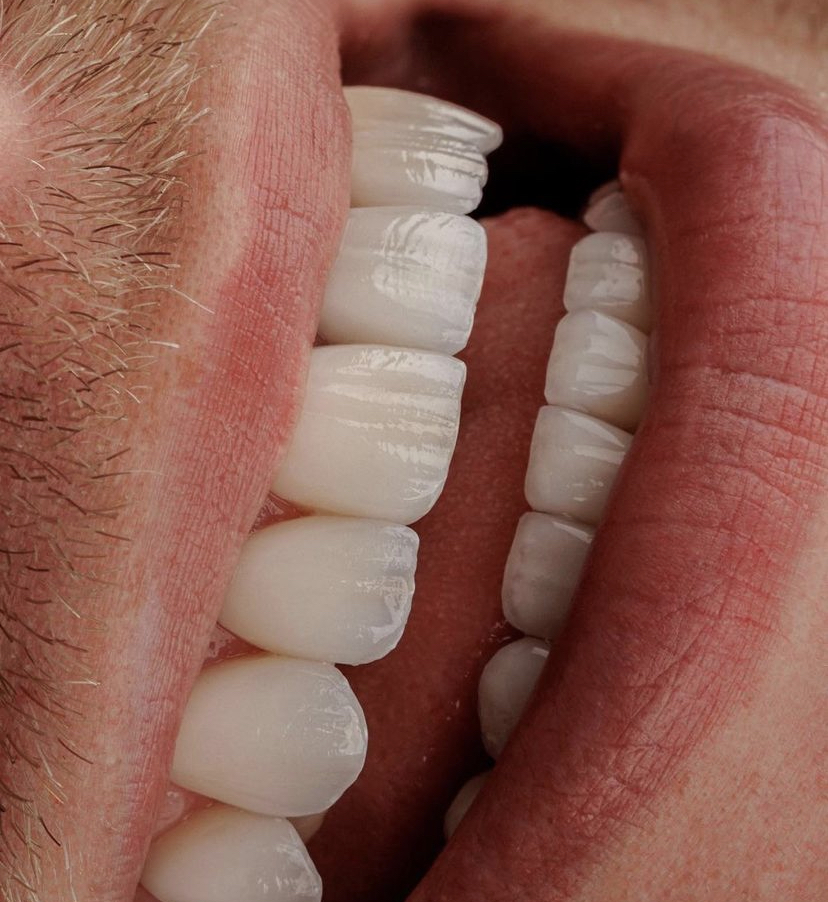

Tu le vois aussi sur cette photo clinique (peut-être plus parlant)
