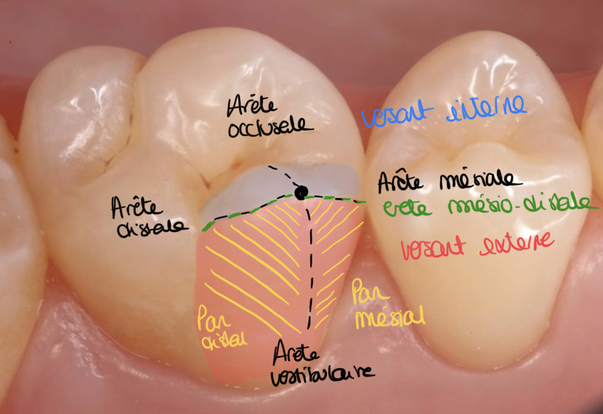

Maintenant que tu as des définitions, il faut réussir à visualiser cela sur la dent. Je t’ai légendé une photo ce dessous :
Comme tu peux le constater,
- L’arête vestibulaire, sépare le versant externe (ici en rouge)
- Le versant externe, est donc divisé en deux pans par cette arrête vestibulaire (les pans sont dessinés en oranges : pan vestibulaire mesial et pan verstibulaire distal)
- La crête mesio-distale (ici en vert, composée de deux arêtes : mesiale + distale) sépare les deux versants (interne en bleu, externe en rouge)
:dent: J’espère que tu as mieux compris maintenant, sinon je te conseil de regarder aussi la vidéo explicative de l’anatomie dentaire que j’ai faite, elle est en ligne sur la page YouTube du tutorat. Ça fait une petite pause qui change des ronéos, tout en révisant. N’hésite pas si tu as encore besoin, bonne soirée ;)
