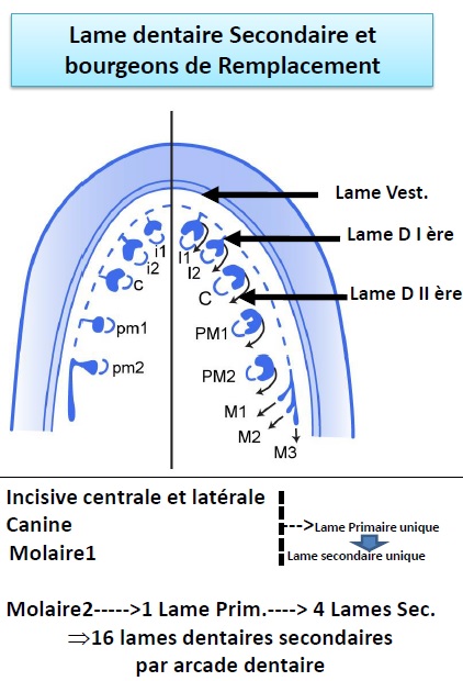

Salut :) Je ne comprends pas du tout ce que la prof nous a expliqué sur cette diapo si quelqu'un peut m'expliquer !! :)
MERCI :)

Alors en fait la lame dentaire primaire laisse place à la lame dentaire secondaire donc la lame dentaire secondaire provient de la lame dentaire primaire.
Donc Il y aura :
- une lame secondaire pour l’incisive centrale temporaire qui donnera l’incisive centrale permanente (I1)
- une lame secondaire pour l’incisive latérale temporaire qui donnera l’incisive latérale permanente (I2)
- une lame secondaire pour la canine temporaire -> canine permanente (C)
- une lame secondaire pour la 1ère Molaire temporaire -> 1ère prémolaire permanente (PM1)
Par contre, la lame dentaire primaire de la 2ème molaire temporaire sera à l’origine de 4 lames dentaires secondaires.
Chaque lame secondaire (des 4 formées) va donner un germe pour une dent permanente :
- le germe de la 2e Prémolaire permanente (PM2)
- le germe de la 1ère molaire permanente (M1)
- le germe de la 2e molaire permanente (M2)
- germe de la 3e molaire permanente (M3).
Au début tu avais 10 germes/arcades : 4 incisives, 2 canines et 4 molaires (lame dentaire primaire)
Et ensuite dès que la lame secondaire se forme tu as 16 germes/arcades car on rajoute 3 molaires :)
Voilà j'espère que c'était pas trop long!

Elle est parfaite cette réponse Celia :)
Jspr que cela répond à ta question Laura, sinn je te ré expliquerais différement :wink:

MERCI !! :)
